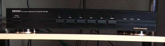

Przeglądałem forum, szukałem na googlach i nic nie znalazłem na temat tego DAC-a. Dlatego niniejszym wklejam parę fotek mojego najnowszego nabytku. Może się komuś przyda ;)
Pozdrawiam.

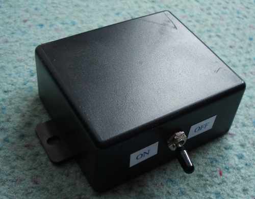

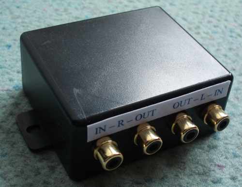

Aha, żeby nie było ;)
Oto mój przełacznik (włącznik) między DAC-iem a wzmacniaczem. Okablowanie w środku to Cordial, cyna z dodatkiem srebra, gniazda złocone, przełacznik 6-cio amperowy.

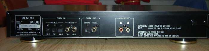

A tak wygląda tył z podłączonymi interktonektami.
