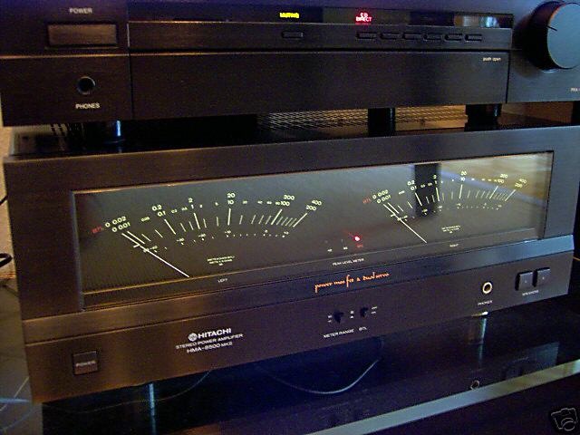

polecam wszystkie HMA - w zakupilem wlsnie HMA 8500 mk II - poza tym ze gra jak najbardziej poprawnie we wszystkich zakresach to takiego czadu i miesa juz dawno nie slyszalem - mos fety na prawde robia wrazenie. mimo ze ma okolo 20 - 30 lat deklasuje wiekszosc pozniejszych sprzetow. o nowoczesnym plastkiu nie wspomne.

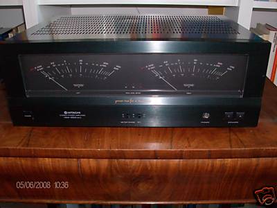

zakupilem takie cacko i jestem coraz bardziej z niego zadowolony
sama koncowka - ponoc przedwzmak sie nie cieszyl jakas specjalna jakoscia
jak zrobie fotki bebechow to wcisne
