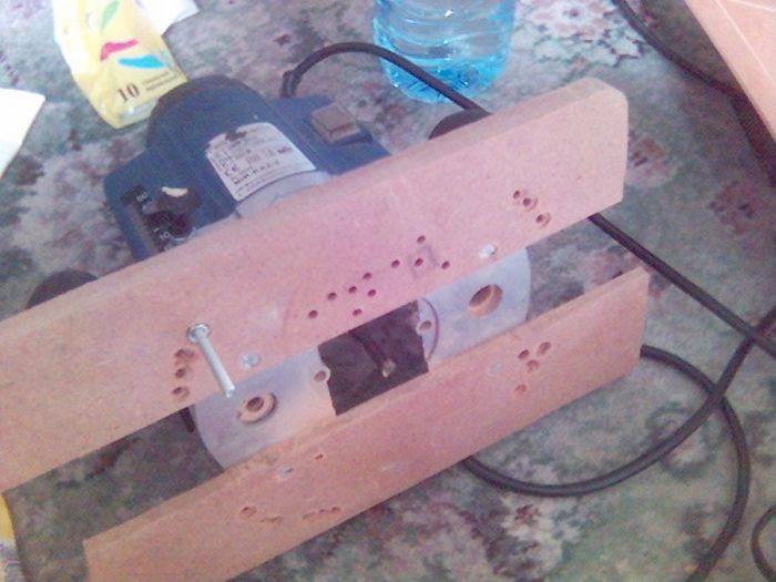

a oto „przystawka” do frezowania otworów pod kosze .. (zaczerpnięte z forum )

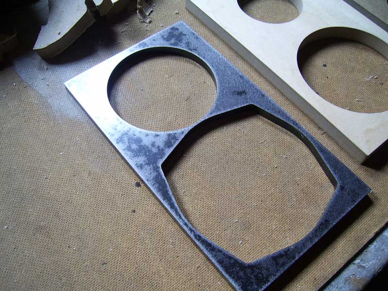

Zrobiłem sobie wzornik ze stali 10mm - na to materiał na taśmę dwustronną (trzyma jak diabli) i frez z łożyskiem - żadnego strzępienia forniru ani MDFu.
Z tym że jeśli stosujemy frez z łożyskiem to musi ono się o coś opierać. Więc frez musi zbierać od razu cały materiał. Jeżeli stosujemy wzornik o którym napisał ktoś wcześniej wtedy można zbierać po trochu. Tak będzie ze wzornikiem ze zdjęcia.
No właśnie ja zrobiłem. Można za pomocą cyrkla, albo tak jak ja. Czyli wzornik o wymiarach takich jak docelowy element. Do tego frez z łożyskiem na końcu. Łożysko opiera się o wzornik a samo ostrze frezu tnie materiał.
