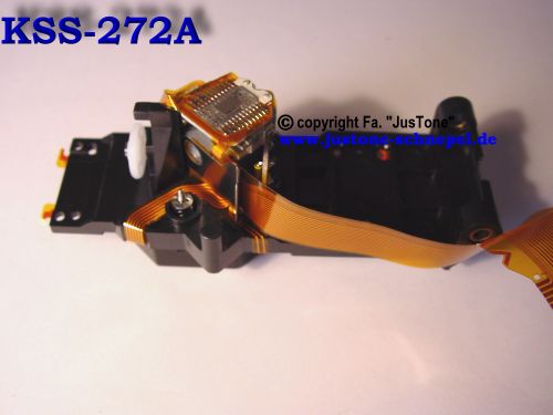

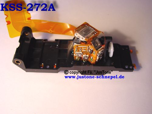

Mam prośbę kupilem Sony CDP-X505ES i mam problem. Nie chce czytac zadnej plyty nagranej z komputera lub nagrywarki audio. Czemu, skoro koledzy pisza ze ma czytac nawet plyty chodnikowe. Czy laser jest juz zuzyty ?? Doskonale i szybko czyta orginalne plyty.Czy ktos moglby mi pomoc i powiedziec czy ten model jest taki wrazliwy czy co??Mam model nizszy CDP 303ES i czyta elegancko kazda plyte piracką. Dzwonilem do serwisu i powiedziano mi ze to chyba laser (KSS 272A) ale taki jest juz nie do zdobycia. Czy ktos moglby mi powiedziec gdzie zdobyc taki laser. A moze jest w moim CDP-X303ES tez laser taki sam jak w 505 -tce. To wtedy bym sobie moze przelozyl z 303 do 505 ale czy tak mozna i czy w 303 jest ten sam??Bardzo prosze o pomoc i dorade jezeli mozna to tez prosze Piotrka608 bo slyszalem ze zajmuje sie sprzetem SONY

KSS-272A / KSS272A

Moj X505ES czyta dosłownie wszystko. Mysle, ze to kwestia lasera ( moj działa od 1993 roku bezawaryjnie, oby jak najdłużej ). Laser jest do zdobycia, ale jego cena jest uzalezniona od zrodła i waha sie od 400-600zł....niestety. Radze jednak skontaktowac sie z osoba znającą sie na rzeczy w celu dokładnego stwierdzenia przyczyny niedomagan...to wcale nie musi byc laser. pozdr
Super ale gdzie go zdobyc poniewaz bylem juz w paru serwisach Sonego i sprawdzili na magazynach w Brukseli i nie jest juz on do zdobycia w serwisach SONY w calej Europie.Natomiast przestrzegano mnie od laserow znajdujacych sie na rynku typu made in china jak to jest gdzie moge zdobyc ten laser??

Mam liste około 3500 modeli z adnotacja jaki laser znajduje się. W tym coś ponad 700 Sony . W liście nie ma pozycji 303es pech brak danych . Taki laser znajduje sie w CDPX 779es ,559es,339es .Tak bynajmniej wychodzi z moich danych . Jeżeli posiadasz model 303 es powinna być rozpiska jaki to model . Spojrzawszy na inne modele serii czyli 777 ,77,lub 7, itd jest pewna logiga we wszystkich tych seriach model 5 i 3 maja ten sam laser , natomiast w 7 czasem jest dawany inny a czasem taki sam jak w niższych seriach . Moze cos pomogłem tą informacją . pozdrawiam

Aha - i jeszcze jedno. Z informacji poniższego linku wynika że w X303ES też jest KSS-272A ale głowy bym nie dał.
