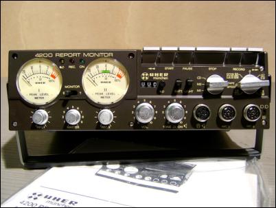

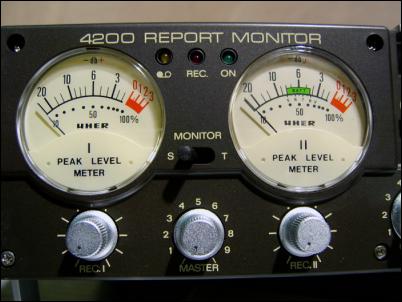

Witaj i dobranoc jest to najlepszy z serii 4000 UHER REPORT 4200 MONITOR dwuścieżkowy trójgłowicowy przed nim i po nim były tylko gorsze [w 4400 cztrerogłowicowym ścieżki czasem zachodziły na siebie]
Zbyszek
