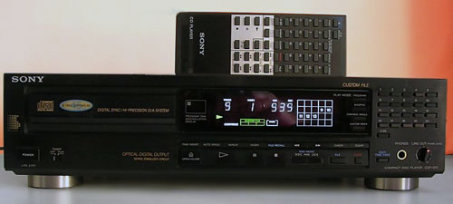

Szukam porady. Posiadam CD Sony CDP 970. Wg mnie jest do dobry CD.
Jednak poszukuje czegoś lepszego w rozsądnej cenie. Teraz ten mój CD
wart jest może jakieś 200zł. Czy po dodaniu nastepnych 200zł na jakiś
inny odczuje różnice? Proszę o radę ;)
Jeżeli to możliwe to proszę o informacje o konkretnych modelach.
Ola
Ps. Pewnie wiele osób nie będzie wiedziało co to ten CDP 970 więc załączyłam
obrazki.
