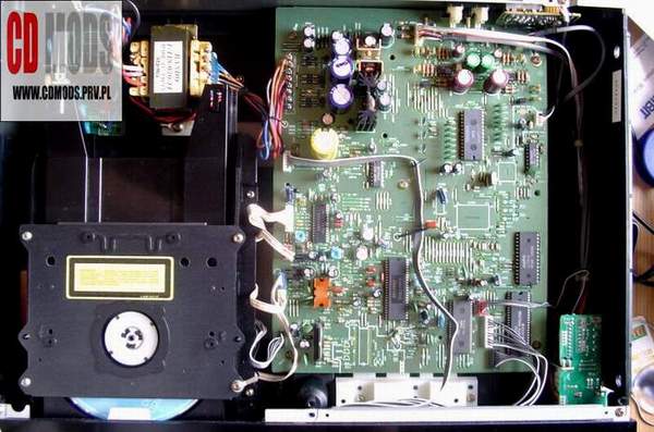

CDP 950 w srodku i 991

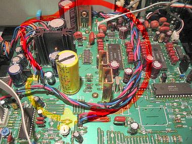

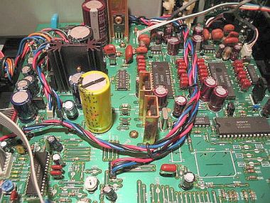

Jaka jest logika w tym,żeby kable zasilające od servo i dekodera biegły możliwie najdłuższą drogą niepomijając żadnego wrażliwego elementu (zasilanie analogu,op-ampy, przetworniki, zegar....) !!!
Dlaczego nie biegną tak jak strzałka żółta? Może żeby zwiększyć różnicę między niższymi a wyższymi modelami?

Czy zostawiłeś te kabelki tam gdzie są?
a ja sobie mysle ze to po to aby im nie bylo nudno
bylo by blizej malo roboty,dalej wiecej roboty
Takie elektorny w tym kabelku to jak na diabelskiej kolejce maja.zakrecaja ..zakrecaja i potem sa takie zakrecone
