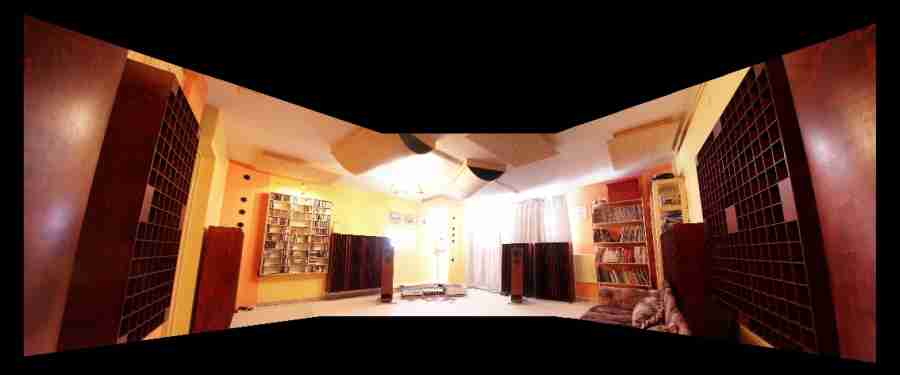

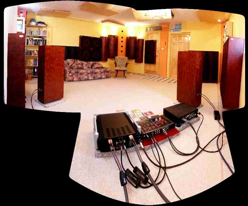

Wklejam zdjęcia finalne pokoju. Trochę to trwało, ale po pierwsze było się nad czym głowić. Po drugie były zastoje w temacie z przyczyn niezależnych.
Co do ostatecznej ilości ustroi, nie podjąłem jeszcze decyzji. Na tą chwilę skłaniam się do wersji bez 2 dodatkowych rozpraszaczy (stojące na podłodze), ten na tle perforowanej ściany oraz drugi taki sam stojący za sofą (aktualnie słucham bez nich). Ostateczna decyzja zapadnie po zakupie docelowego źródła, a więc za jaaakiś czas :)
Ponieważ wielokrotnie (po mimo tłumaczeń z mojej strony) pojawiają się wpisy odnośnie konieczności/sensu takiej adaptacji , powtórzę się po raz kolejny :)
W moim przypadku nie chodziło o udoskonalenie dobrej/poprawnej akustyki istniejącego pokoju, celem wyciągnięcia z niego 250% możliwości.
Ze względów natury użytkowej, dla wygody swojej i rodziny oraz dla bezpieczeństwa dzieci i sprzętu, zmuszony byłem przenieść się z systemem do piwnicy. To wymusiło przebudowę pomieszczeń piwnicznych, tak by z pomieszczenia typu L o pow. ok. 45m kw. uzyskać pokój lepiej nadający się do moich celów. W efekcie wygospodarowałem pok o pow. ok. 30m kw. Niestety wymiary pokoju (tak samo jak wcześniej gdy było L), a także (jak się teraz domyślam) konstrukcja stropu (płyty betonowe z pustymi przestrzeniami wew.) dramatycznie degradowały akustykę.
Przez ok. pół roku próbowałem samodzielnie poradzić sobie z problemem (korzystając z porad na forum oraz rad znajomych), który wg wszystkich doradzających (a przynajmniej doradzających na forum), był banalny i łatwy do pokonania. Wydałem jakąś ilość środków płatniczych, narobiłem się ustroi, rozdrażniłem żonę, bo większość czasu po pracy spędzałem w piwnicy przestawiając jak nie sprzęt to ustroje, dodając, odejmując, wieszając na ścianach co się dało, w każdym niemal miejscu. Sprzęt stał na wszystkich ścianach i w każdym z 4-ech narożników . Ustawiałem kolumny metodą Cardasa, Audiophisica, czyjąś tam jeszcze, producenta kolumn, własną itp.
Osiągnąłem pewną poprawę, ale daleko nie wystarczającą. W skrajnych przypadkach udawało mi się całkowicie przetłumić pokój co również daje dalece niesatysfakcjonujący efekt. Na koniec stwierdziłem, że to wszystko jest bez sensu, lepiej było kupić dobry zestaw słuchawkowy, bo na tamtą chwilę lepszy dźwięk miałem z komputera z Sound Blasterem Audigy i słuchawkami komputerowymi za 40zł. (no może nie tyle lepszy ile bardziej zadawalający).
Wówczas na scenie pojawił się 4sound, posłuchał co się dzieje, pomierzył i stwierdził, że da się to postawić na nogach, nie ma co się poddawać, dramatu jeszcze nie ma (czyt. inni mieli gorzej :) )
Tym przydługim powtórzeniem, pragnę jeszcze raz przypomnieć, że celem adaptacji jaką wykonał 4sound było stworzenie warunków akustycznych pozwalających użytkować zakupiony sprzęt audio w sposób całkowicie satysfakcjonujący , czyli ma się dać słuchać z przyjemnością i ma być słychać całe pasmo, a nie tylko midbas i rezonanse pomieszczenia.
Zamierzony cel udało się uzyskać w 100%. Bardzo możliwe, że w przypadku pomieszczeń o właściwych proporcjach, wykonanych z odpowiednich materiałów uzyskało by się ten sam efekt jaki ja ma aktualnie przy całej tej adaptacji. Jednocześnie, obserwując skalę i kierunek zmian jakie wprowadzały kolejne etapy adaptacji, jestem przekonany, że warto w takich pomieszczeniach (tych teoretycznie dobrych) przetestować niektóre z posiadanych przeze mnie ustroi. Z pewnością wpłynie to pozytywnie na całokształt doznań z odsłuchu waszych systemów. Nie wątpliwą zaletą tych „mebli” jest możliwość „bezinwazyjnego” testu i ewentualnego dalszego użytkowania (nie trzeba zaraz wiercić dziur, wieszać na ścianach).
Po za usunięciem pasożytniczych rezonansów i skróceniem czasu pogłosu, uzyskano istotną poprawę stereofonii (lokalizacja źródeł pozornych). Fantastycznie wzrosła czytelność, co w sumie wynika po części z samego skrócenia czasu pogłosu, ale też w dużej mierze z zastosowanych rozpraszaczy. To też powód dla którego waham się z tymi dodatkowymi meblami. Tylko, że dalsze zwiększanie ilości tych rozpraszaczy ma też negatywne skutki (nadmierne utwardzenie, podsuszenie). Czyli słyszymy więcej ale ucieka ta wilgotność :) wokalu. To jednak w dużym stopniu związane jest też z klasą elementów składowych systemu. Dla tego myślę, że po wymianie ostatniego elementu tj. źródła, te 2 ustroje nie będą potrzebne, już w tej chwili robi się to dyskusyjne.
Aktualnie schodzę na dół i słucham z autentyczną przyjemnością. Wspomnienia początków wywołują u mnie gęsią skórkę. Jak widać ze zdjęć skala adaptacji jest tak poważna, że bez fachowej pomocy nie byłbym w stanie sobie poradzić. Oczywiście nie byłem w tym procesie bierny, cały czas w nim aktywnie uczestniczyłem, odbyliśmy też wiele dyskusji nt. tego co zaszło, co chcemy dalej uzyskać, jaka ma być skala ingerencji/przebudowy , co wiąże się wszak ściśle z możliwościami finansowymi. To jednak 4sound, posiadał wiedzę bez, której nie było by sukcesu. Nie ukrywam, że początkowo żywiłem pewne obawy, czy dokonałem słusznego wyboru, stawiając na w sumie młodą, nie znaną firmę. Dziś mogę powiedzieć, że wybór był słuszny, efekt soniczny zgodny z planami, a wizualny bardzo estetyczny. Można było oczywiście piękniej, to już „tylko” kwestia środków.
Na koniec mogę tylko dodać, szczerze polecam usługi tych Panów, wiedzą co robią.

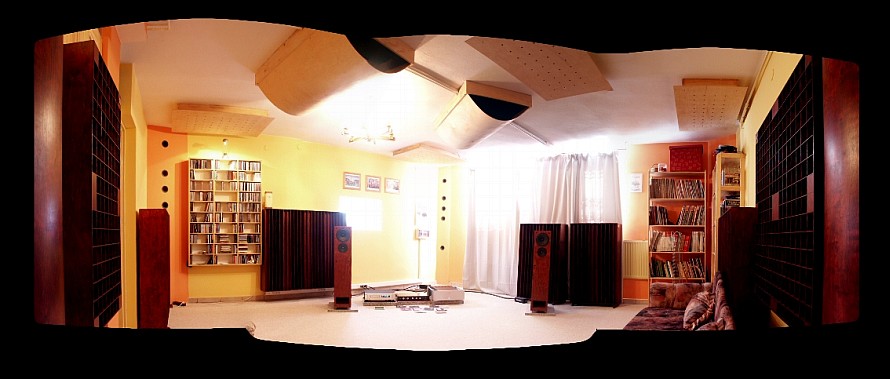

c.d.
ponieważ wklejanie zdjęć na forum ma ograniczenia, zdjęcia wyglądają jak widać. Mogę zainteresowanym przesłać te same w lepszej jakości, wielkość średnio ok 1400x800 pixli , waga ok 350kb (1 ego zdjecia).
Faktycznie na ścianach i suficie wisi chyba wszystko co audio-akustyka wymyśliła... Ale skoro inaczej nie idzie słuchać...

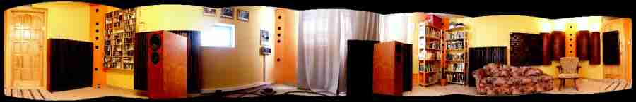

dzięki pomocy kolegi z forum: dymu...dka? , który zmniejszył zdjęcia w sposób nie degradujący tak jakości, mogę zamieścić ponownie dwa z nich. Jeszcze raz wielkie dzięki.
>PMD
Śledzę wątek od samego początku, bo sam staram się zapewnić optymalne warunki do odsłuchu, choć w pokoju użytkowym (czyt. zwykłym salonie w mieszkaniu) jest to trudne do pogodzenia z codziennymi potrzebami i tzw. czynnikiem estetycznym... Mam nadzieję, że kiedyś uda mi się 'posiąść' specjalny pokój do odsłuchów - na pewno twoje doświadczenia będą przydatne przy jego adaptacji...
Inaczej mówiąc gratulacje udanej adaptacji i dzięki za pokaz ;-)
wszystko jest oczywiście kwestią gustu, ale ...
wydaje mi się, że rozpraszacze 2D (te z pionowymi szczelinami) jak i 3D (te w kwadraciki różnej głębokości) są na tyle estetycznymi mebelkami, że można zastosować je właśnie w pomieszczeniach, które pełnią także inne funkcje - jak twój salon. Mogą wisieć na ścianie lub stać na podłodze na nóżkach. Kolor dobierasz pod swoje pomieszczenie (ja wybrałem akurat taki - b. ciemna czerwień wpadająca w brąz. W świetle słonecznym widać, że to czerwień jak słońce na to nie pada wydaje się że brąz). Mogły by być nawet o jeden ton jaśniejsze (bardziej czerwone niż brązowe). W twoim przypadku (jeśli akustyka jest w miarę ok.) nie trzeba aż tyle tego wszystkiego. Może tylko dwa za kolumnami lub za fotelem odsłuchowym. Lub po jednym na ścianach bocznych w punktach pierwszych odbić (gdzieś w połowie odległości fotela odsłuchowego od linii kolumn). Musiałbyś sprawdzić jaki efekt to daje, a zapewne pogodziłoby się z funkcją pokoju, stanowiąc dodatkowy element zdobniczy. Nie zorientowanym znajomym zawsze możesz powiedzieć, że to sztuka nowoczesna, taka forma płaskorzeźby, albo obrazu 3D (np: w odniesieniu do ustroju 3D) :) ;)
