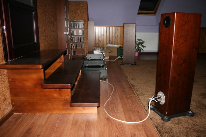

Nowe ustawienie. Znaczna poprawa dynamiki, ale wciąż chaos...
To raczej kiepskie ustroje, ale na razie zagracam pokój tym co mam. Teraz pora na książki ...
opróżnioną książkę już widzę, teraz pewnie cidziesz do kolegi coś "poczytać" ;)
Dlaczego tak po kątach rozstawione wszystko?
Dysponując takim niemałym pomieszczeniem wyłącznie do słuchania natychmiast bym wyjechał z kolumnami na środek pokoju. Im dalej od punktów pierwszych odbić tym lepiej.
Spróbuj przestawić te kolumny na dywan. kanapę też bliżej. Rozstaw jest chyba ok (kątowo).
Najgorzej wyglądają te zupełnie gołe skosy. Muszą strasznie odbijać i rozmywać średnie i wysokie tony.
Jaką kubaturę ma to pomieszczenie? Na oko te kolumny wyglądają na o wiele za małe. Miałem podobny problem z Proac 1.5, którym w 26m2/67m3 bas po prostu zniknął. Nawet obecne Beethoveny nie do końca dają sobie radę.

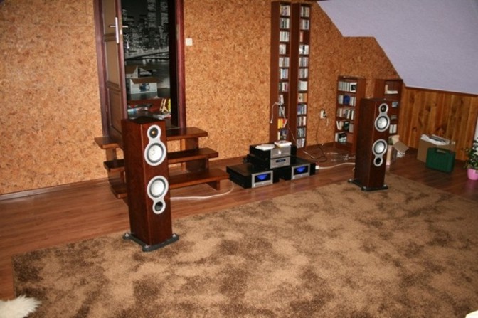

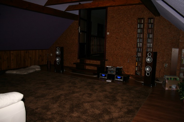

Ok. Zastosowałem ustawienie audiofilskie i można powiedzieć, że dźwięk stał się bardziej "audiofilski" - precyzja, przestrzeń, stereofonia, wszystko ok, jak bym siedział wśród muzyków... Zabrakło jednak nasycenia basu, czyli tego, co najbardziej lubię.
Za to w przedpokoju bas najwyższej próby. Kurczę, dlaczego tam, a nie tu :-((
Marek B., 30 Lip 2009, 00:29
Pomieszczenie jest bardzo niestandardowe - regipsy z ociepleniem to basstrapy a i te skosy pewnie nieźle niwelują bas. Za to reszta pasma nie bardzo sie ma gdzie podziać. Gołe okna, gołe płaskie powierzchnie. Jak jest z pogłosem?
