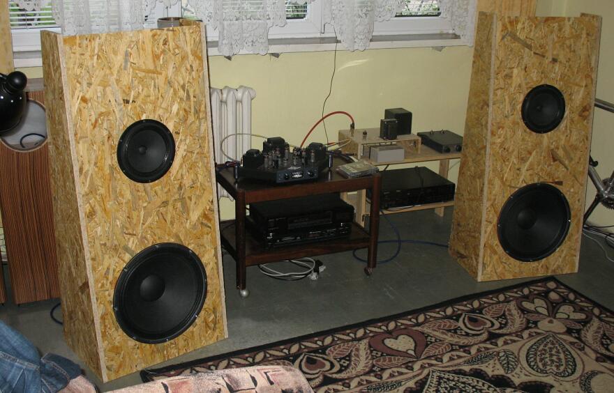

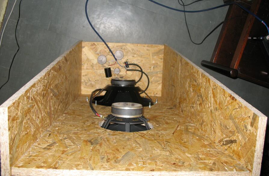

Dzieje się trochę u mnie. Aktualnie słucham na Visaton NoBOX, tylko inny głośnik niskotonowy Eminence 15''. Duży bas z tego jest, tylko trochę już się pudełko brzmieniowe robi. Jednak jak OpenBaffle to bez skrzydeł, czyli nie U-baffle. Zwrotka według Visaton'a ale bez linearyzacji impedancji. Krytyczny jest tu kondensator 47uF w torze szerokopasmowca, oraz Notch Filter, aktualnie 1.5mH||10R. Taka konfiguracja ma IMHO słabą średnicę, mało żywą i góre mocno plastikową, nierówną. Pędzi to Manley Stingray, który ogólnie jest fajnym i wydajnym wzmacniaczem lampowym, tylko dosyć chłodnym (brak ciepełka, nasycenia średnicy), ale ogólnie szczegółowy oraz, a może przedewszystkim rytmiczny i muzykalny (świetny bas).
Tak się prezentują robocze obudowy do NoBOX, zwrotka no i Manley.

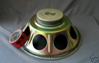

ja czekawm na 2 basy Sansui W146 ktore mialem okazje kupic, 16 cali z poteznym magnesem (alnico?) na twardych resorach i SPL okolo 99dB 10 kg sztuka. W przyszlym tygodniu bede to skladal w jedna calosc, cos jak twoj nobox, ciecie 12bB na 250hZ i reszta alnico fullrange, tweeter cos okolo 2,2mf, baffle planuje bez skrzydel bocznych. W niedziele konczy sie aukcja na greencony 20cm i super tweeter ktore mam wielka nadzieje wygrac. Jak to wszystko wkoncu u mnie wyladuje to z kolega nedj sklecimy to w kupe w wersji roboczej i zdamy relacje. SWoja droga mam tu lampe yaqin mc-84l i jestem zakochany. Dzwiek z szerokopasmowcami kosmos!!!!!!!!!!!!
pierwszy dzis dojechal, ma pare lat na karku, podejrzewam ze mniej wiecej tyle co ja :) co ciekawe - 5 omow czyli dokoladnie tyle samo co greencony, 65 watt, potezny magneso srednicy 18cm i kosz z aluminium. Teraz czekam na drugi do kompletu...
