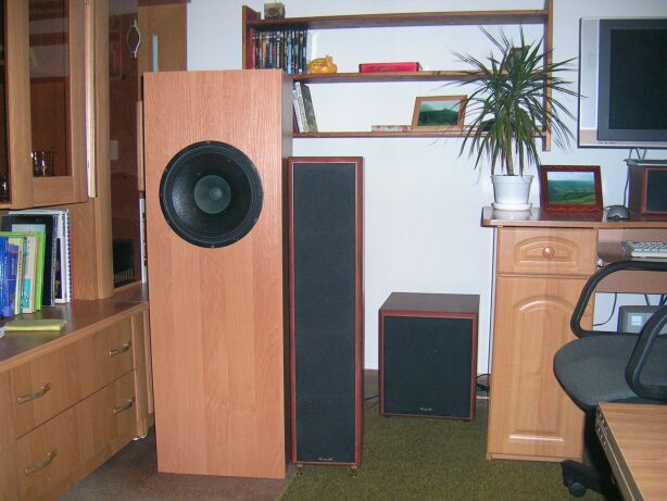

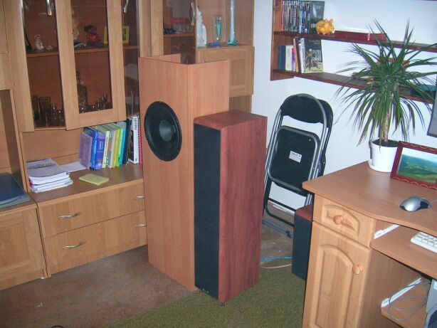

Dzisiaj zachęcony perspektywą ciekawego spędzenia długiego weekendu postanowiłem zakupić materiały potrzebne do zrobienia tego co jest napisane kilka wontków wyżej... Kupiłem głośniczki Alpharda i płyty w pewnym markecie budowlanym... Głośniki po negocjacji ceny 120 zł za 2 sztuki, płyta około 150... Niestety plan pomajstrowana w długi weekend nie wypalił... bo po powrocie do domu odrazu wziąłem się za składanie "kolumn". Poniżej efekt mojej zabawy...
Kilka danych... wysokość przedniej ścianki - 120 cm, szerokość - 40 cm, szerokość ścianek bocznych 25 cm.

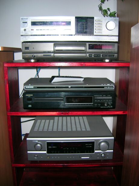

Dźwięk... po podłączeniu do mojego amplitunera mieszane odczucia.... średnica mocno wyeksponowana, wysokie całkiem przyjemne, nie odczułem braku w tym aspekcie, brak najniższego basu (kolumny które stoją obok przenoszą troszkę niżej w dół...) ale ten troszkę wyższy bardzo przyjemny... pewne mankamenty dźwięku daje się odczuć słuchając niektórych partii wokalnych... Od razu daje się zauważyć wysoka efektywność.
Trochę przez przypadek.... wyciągnąłem z szafy mój stary amplituner Hitachi, podłączyłem, wydało mi się że gra podobnie lub nawet troszkę gorzej niż mój Denon... włączyłem loudness... kolumny jakby dostały nowe życie... pasmo odczuwalnie wyrównało się, schował się troszkę środek, pojawiło się więcej basu, również tego najniższego, znacząco poprawiły się wokale, aż chce się słuchać... Jutro postaram się je posłychać na troszkę wyższym poziomie głośności... teraz dzieci śpią za ścianą... szkoda...
Ogólnie wydaje mi się że jak na tą kasę którą włożyłem jak najbardziej warto...

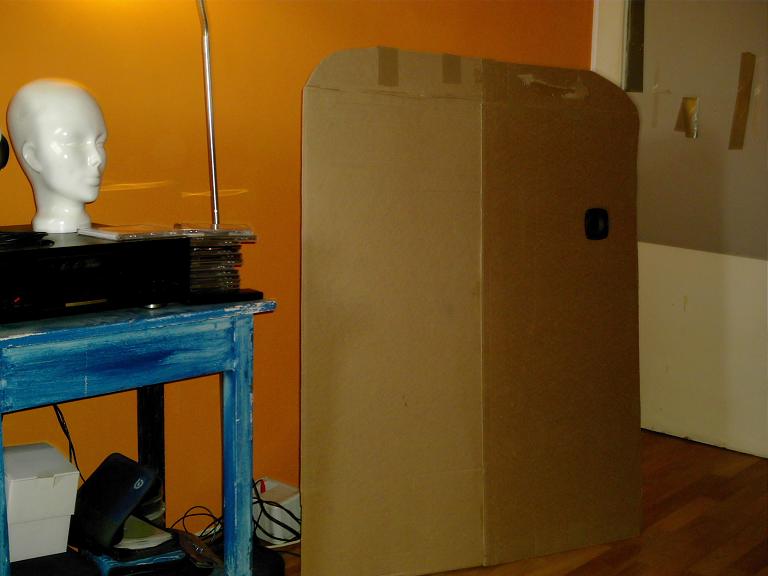

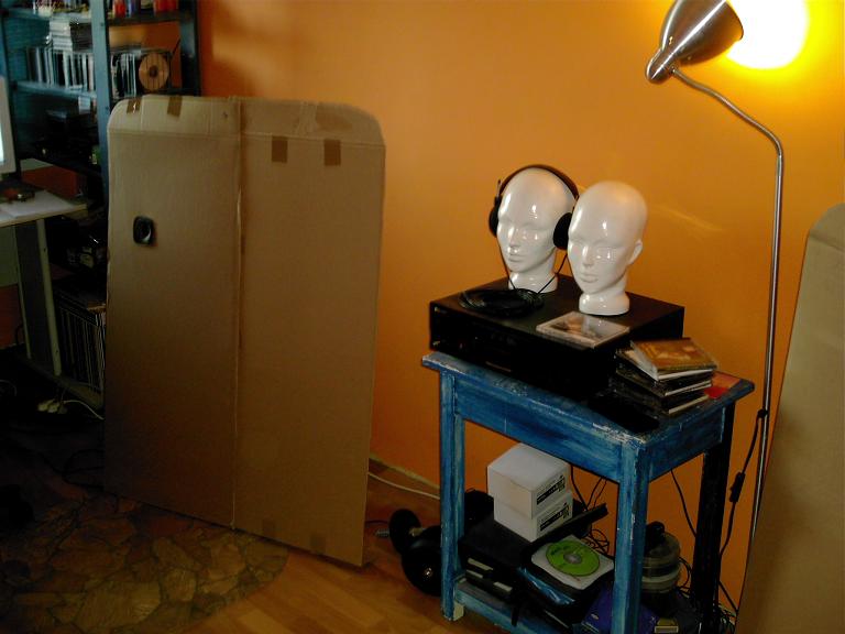

To i ja wrzucę mój najnowszy wynalazek : ) OB z kartonu : ) Sorki za jakość : (

Ten mały głośniczek gra całkiem ciekawie, u mnie w nieco innej konfiguracji :-)
w małym pomieszczeniu go nie brakuje :-)
Zawsze można wyjść na ulicę i w jakimś maluchu posłuchać tuby jbl jeśli takowy brak basu ktoś odczuwa ;-)
No ok fizyki nie da się oszukać: w fotel nie wgniata, ale nie o to w tej konstrukcji chodziło.
Basu jest tyle, że sam siadłem ze zdziwieniem. Faktem jest że siedzę tuż przy tylnej ścianie. Ale ogólnie kurde to jest to : ) A wszystko napędzane jakimś tam 3,5 Watową kostką której nazwy już nie pamiętam : ) Gdy miałem te głośniczki w monitorach, to w 90 % utworów znikały. Teraz nie ma ich nigdy jest tylko cholernie szeroka i głęboka scena. BASU JEST TAK ZE 3X WIĘCEJ NIŻ W MONITORACH : )

Jak będziesz miał jakiś karton to zrób sobie takiego OB jak ja. najpierw miałem 0,5x1m ale potem mnie pokusiło na dodanie drugiego takiego samego płata - klej moment działa fantastycznie : ) to co te głośniczki robą w tym kartonie przechodzi ludzkie pojęcie : ) bas jest taki że jak włączyłem płytkę PARALIŻ BAND - polskie reagee to gitara basowa ma taki fundament, że ho ho. Naprawdę karton dodaje basu : ) w mojej opinii jest on na tyle lekki, że sam zaczyna działać jak głośnik. kontrabas to kontrabas, a plyty jak Jorane - 16mm, Czyżykiewicz - AVE, Ależ dostały takiego mięsa że aż się wstawać z fotela nie chce : ) Pozdrawiam : )
