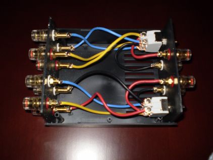

W celu przełączania między dwoma wzmacniaczami przy jednej parze kolumn, zrobiłem sobie proste urządzenie: w plastykowej obudowie zamocowałem gniazda głośnikowe, wstawiłem dwa dwusekcyjne przełączniki i odpowiednio połączyłem kablami. (Oczywiście takie urządzenie działa też w drugą stronę, gdyby ktoś chciał przełączać między dwiema parami kolumn przy jednym wzmacniaczu.)
-> Hiszpan
Wstaw, o ile mozesz, zdjecia srodka. Ciekaw jestem, jak to skonstruowales.
Gdzie kupiles takie gniazda glosnikowe i jakich dokladnie przelacznikow uzyles?
Pozdrawiam.
Once a CD or download is converted to FLAC, the only way you can achieve the superior sound of WAV files is to go back to the original CD or source for a new rip or WAV download. - "The Absolute Sound" - Charles Zeilig, Ph.D., and Jay Clawson
Te gniazda głośnikowe można kupić na giełdzie na wolumenie w Warszawie, ale też ma je na Allegro żytkownik Rochu79, (link do aktualnej aukcji:
Zaloguj się, aby zobaczyć treść (możliwe logowanie za pomocą ) ). Są bardzo solidne, przyjmują grube, gołe kable i ładnie się prezentują. Dwusekcyjny, 3-pozycyjny przełącznik hebelkowy jest takiego typu jak ten, który powyżej wkleił Slav. Jest ich dostatek w sklepach z elektroniką. (Tak w ogóle, to chciałem jeden przełącznik 4-sekcyjny, ale akurat nie mieli a później pomyślałem, że to i lepiej, bo tak mam każdy kanał na oddzielnym przełączniku.)

"nie mogę sobie wyobrazić..."
Nie musisz sobie nic wyobrażać. Przecież na górze strony masz rozbierane zdjęcie przełącznika, gdzie wszystko rewelacyjnie widać.

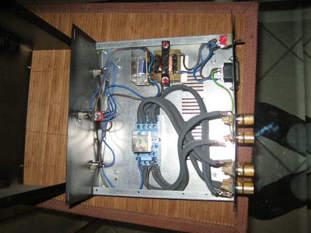

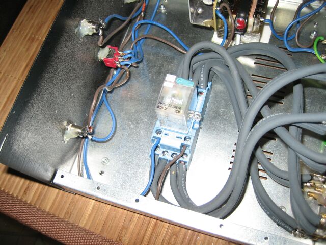

Miałem kiedys podobny problem u siebie...
Rozwiązanie: kupujesz dobrej jakości przekaźnik z podstawką, ganiazda bananowe, przełącznik i najprostszy zasilacz, np. antenowy... układ bardzo prosty - na zasadzie załączania napięci ana przekźniku sterujesz nim....
Ja użyłem wewnątrz przełącznika kabla takiego jak mam w systemie, przekźnik ze złoconymi styakmi... nie ma absolutnie wpływu na brzmienie, testowane już przez kilka osób...
Roziwązanie przełączania wzmacniaczy na przekźnikach jest o tyle dobre - że jest bezpieczne (nie ma możliwośc zwarcia wyjść dwóch wzmacniaczy), nie ma jakiś stuków oraz innych dziwnych efektów podczas przełączania...
