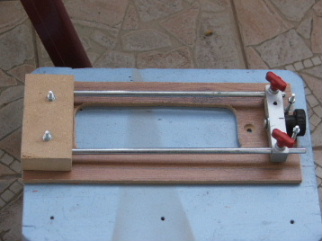

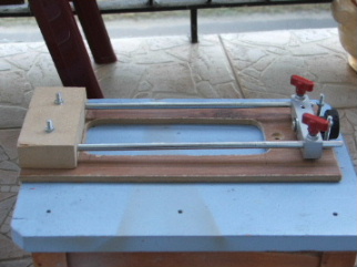

Ja frezuję czymś takim
Pomysł zaczerpnołem z oryginalnej przystawki produkowanej przez jakąś firmę, wykorzystałem kilka oryginalnych elementów które dodawane są do frezarek, sprawuje się to dobrze, za punkt zaczepienia wykorzystuję śrubę, frezarka przemieszcza się po szynach.
