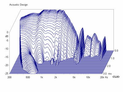

"Mój" wodospad jest "ciekawszy".

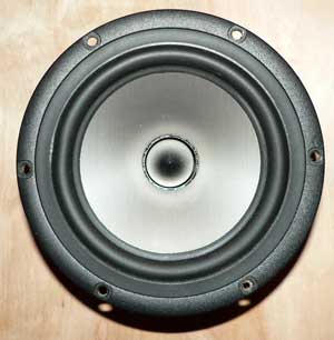

Monacor W160AL

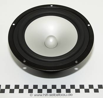

SEAS W 151 AL i nie tylko;

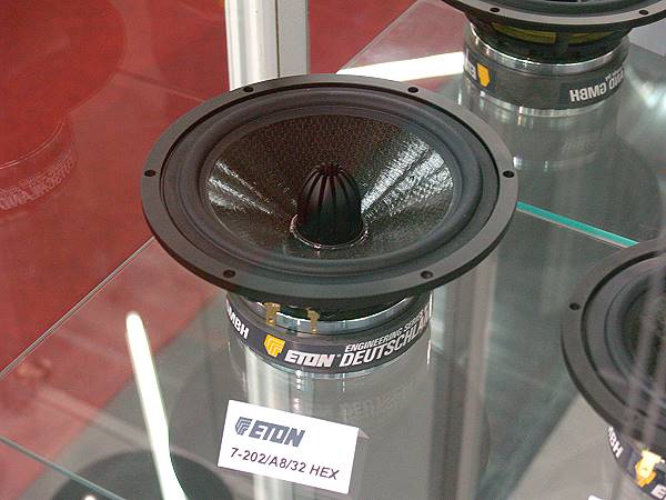

Pomiary głośników nie tylko średniotonowych.
Eton 7-202/A8/32 .
