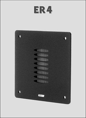

Bawiłem się jeszcze Morelami MDT 33 (ktoś chce?), Focalami/JMLab TDX90 i 120, Accutonami C2-96, Seasami T27TB, SS 9700 - wszystkie jazgoczą i/lub cykają jak to kopułki. Najbardziej wyrównane i jednocześnie miłe dla ucha były Accutony, potem SEASy, SS i Morele, niemniej żadne się nie umywają do mojej ulubionej zabawki - Raven R2. Ilość szczegółów, którą można wydobyć z Ravena jest warta każdego dolara. No i się nie drą - można ich słuchać naprawdę niewiarygodnie głośno i nie gubiąc szczegółów pozostają miłe dla ucha. Przynajmniej mojego. Do pobawienia się pozostał mi jeszcze ETON ER-4, podobno jeszcze lepszy niż Raven.

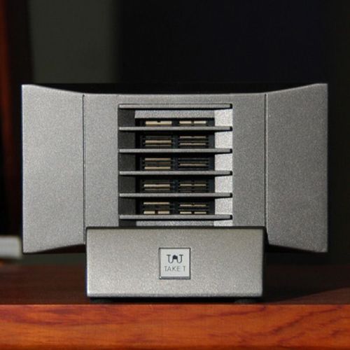

Proponuję taki oto głośnik;
Bez tego głośnika "hiend" byłby dużo uboższy;
Jeśli nie znacie to posłuchajcie;

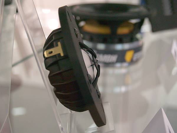

Pomiary głośników, nie tylko wysokotonowych.
Eton 26HD1/A8.
