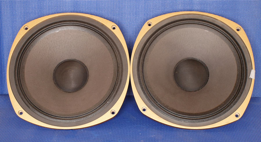

Testy głośników firmy Eton, nie tylko niskotonowych.

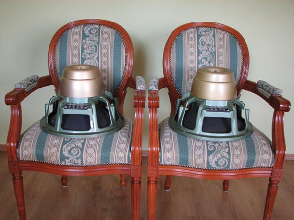

15-calowy basowiec Tannoy-a. Siedzi w monitorach FSM
i zapewne w tych, o nazwie: "Dreatnought"
W innych ich starych kolumnach raczej na basowce sie nie natknalem. W kazdej konstrukcji tylko jeden - tzn. dwa w jednym - kaksjal: Dual Concentric.
Na fotce: moja parka tych basowcow - jest to model 3149. Mam problemy ze znalezieniam jakis podstawowych parametrow. Jakby ktoremus z kolegow udaloby sie cos znalezc bede wdzieczny.

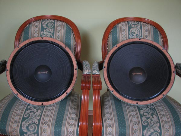

I przy okazji fotki z moimi poprzednimi basowcami

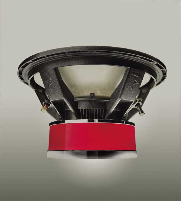

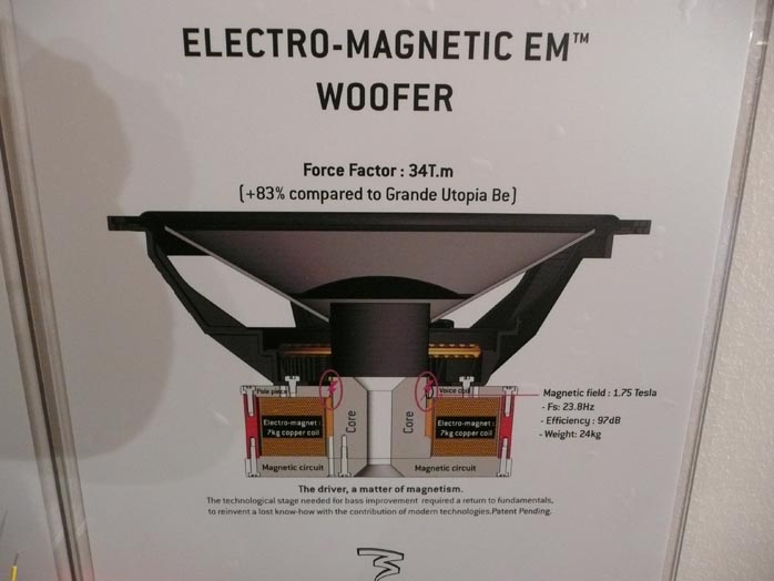

Współczesny basowiec-FOCAL EM
Skrót EM to nic innego jak Electro-Magnet czyli elektromagnes. Tak, źródłem pola magnetycznego, w którym zanurzono ruchomą cewkę napędzającą potężną 40cm membranę jest elektromagnes, a nie magnes stały. Rozwiązanie współcześnie niespotykane, co nie znaczy że pionierskie. Głośniki z elektromagnesem były dość powszechne w starych, przed i powojennych odbiornikach radiowych. Jednak tam elektromagnes pełnił zwykle dodatkową rolę np. dławika w zasilaczu. Elektromagnes w Focal'u ma tylko jedno zadanie – zwiększyć indukcję magnetyczną. Większa indukcja magnetyczna to większa siła działająca na cewkę poruszającą się w szczelinie elektromagnesu. To zaś przekłada się bezpośrednio na większą efektywność i lepszą odpowiedź na impuls („szybkość”) głośnika. A jak to przestawiają liczby? Indukcja magnetyczna tego wyjątkowego przetwornika wynosi 1,75T, a współczynnik transformacji Bl aż 34 Tm! Wartość B niespotykana nawet w najlepszych niskotonowych głośnikach estradowych, gdzie wysoka efektywność jest przecież priorytetowa. Dodajmy, że rzadko który niskotonowiec w kolumnach domowego użytku ma Bl większe niż 15Tm. Tak mocny układ magnetyczny Utopii zaowocował efektywnością na poziomie 97dB (1W, 1m), przy częstotliwości rezonansowej przetwornika bliskiej 24Hz.
Ile waży taki głośnik? Sam elektromagnes to 22kg (w tym 7kg uzwojenia), masa całkowita to 24kg. Naturalnie elektromagnes wymaga oddzielnego źródła energii elektrycznej. Zapewnia go specjalny, zewnętrzny moduł. I tu kolejna niespodzianka, będąca prawdziwie nowatorskim podejściem do tematu strojenia najniższych częstotliwości. Otóż moduł potrafi śledzić sygnał docierający do kolumn i odpowiednio zmieniać parametry zasilania. Moc dostarczana cewce elektromagnesu jest regulowana w 6 krokach (od 9W do 90W). Do wyboru są również 4 programy pośrednie, pozwalające na dopasowanie najniższych tonów do warunków pomieszczenie odsłuchowego. Mamy więc do czynienia z przetwornikiem o regulowanej indukcji magnetycznej.
I jeszcze słowo o osiągach w obudowie - bass-reflex ma się rozumieć: - 18Hz przy 3dB spadku i 14Hz przy 6dB.
żródło-http://www.audiofil.pl/stereo/high-end/art4,trzecia-odslona-francuskiej-utopii.html

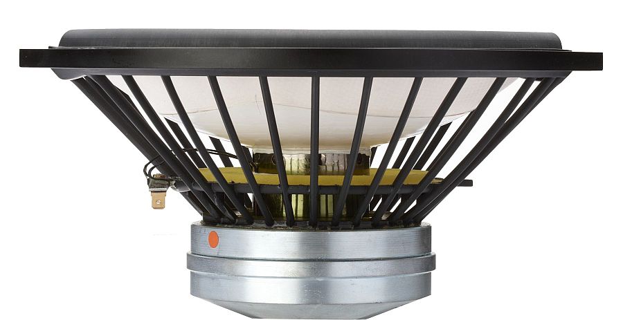

Nowe Accuton'y - S280-6-282
Zaloguj się, aby zobaczyć treść (możliwe logowanie za pomocą ) i pozostałe;
henrykpiątek
Też je widziałem powiem tak troszkę mnie kręcą bym miał w kolumnie wszystkie accu
tylko pewnie cena zabija ciekawe ile ?
