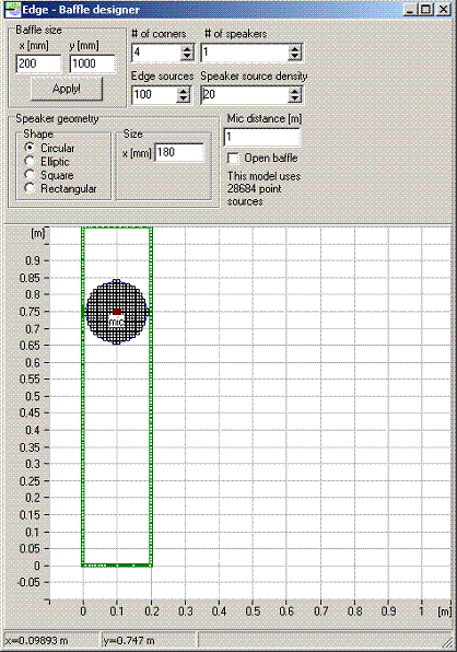

chociaż w sumie jakby przyjąc że przy kuli i głośniku 180mm ścianka która wpływa na dźwięk to tylko 200mm to symulacja dla takiej odgrody wypada już całkiem dobrze
i model
i jeszcze klasyczna obudowa 1m wysokości 20 cm szerokości i głośnik umieszczony na wysokości 75 cm
Tak jak zauważyłeś kilka wpisów wcześniej w przypadku kuli trudno mówić o rezonansie takim jaki występuje w płaskiej odgrodzie. Jeżeli on w ogóle występuje to dotyczy modelu z bardzo małą odgrodą niewiele przewyższającą wymiar głośnika, a w tym przypadku podbicie o 1 dB w rejonie 1500 Hz nie jest takie istotne. Ważniejszym wydaje się być problem rezonansu wewnętrznego kuli. Ciekawy jestem czy jest na forum spec który mógłby ten problem wyjaśnić?

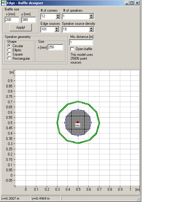

to dużo wyjaśnia i potwierdza moje zdanie - ale jak mówiłem niepamiętam dla jakiej długości fali występuje pierwszy ( czyli największy - ale nie jedyny ) rezonans :D
troche teraz pomyślałem i sądze jednak że będzie problem
popatrz na poniższe zdjęcie i pomyśl sam - ta ścianka dla kuli jednak występuje tyle że jest ona mniejsza niż średnica kuli ( wystarczy popatrzeć na kółko z boku aby to sobie wyobrazić )
i następna symulacja - woofer 250 mm i ścianka aktywna przyjęte 400 mm

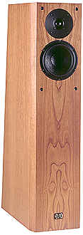

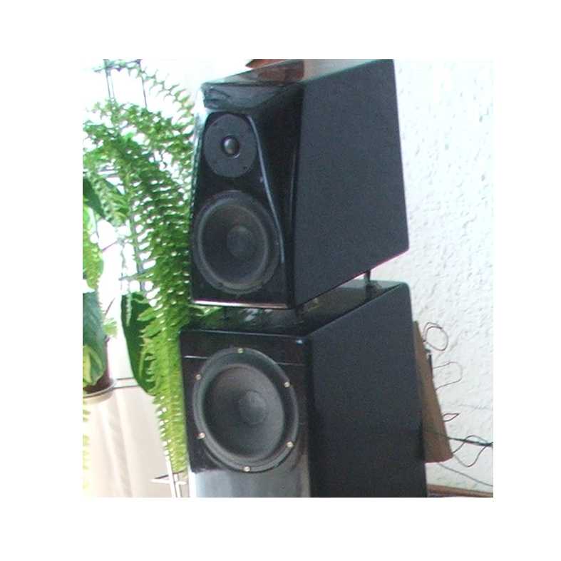

Ponieważ ostatnio gnębi mnie problem kształtu ścianki i jej wpływu na odtwarzany dźwięk mam kilka pytań.
Załóżmy konstrukcję o ściętych i wyprofilowanych bokach jak na zdjęciu jej charakterystyka zmierzona znajduje się na kolejnym zdjęciu.
Konstrukcja standardowa:
Widać na wykresach i z symulacji różnymi programami, że konstrukcja pierwsza ma ewidentny pik na 2kHz pochodzący zarówno od wysokotonówki jak i średniotonówki, dodatkowo mamy dołek przed 5kHz. Sorry za ucięty rysunek.
Konstrukcja nr 2 czyli standardowa ma też pik na 2kHz ale jest on mniejszy i bardziej rozłożony w funkcji f, dołek który był w nr 1 na 5kHZ lekko się przeniósł na 3kHz. Pytanie, która z w/w konstrukcji kolumn jest lepsza i dlaczego. Jaki wpływ ma niesymetryczne ustawienie głośników na inne parametry całego zestawu niż char. częstotliwościowa?
