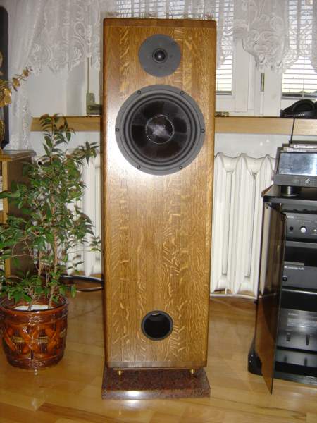

Witam.
Według mojej opini Visaton to firma na dobrym poziomie, tylko mało o niej słychać ,gdyż dystrybutor nie jest
redaktorem żadnego pisma,choć wyroby Visatona mają b.dobre recenzje. Poniższa konstrukcja tej firmy ma
bardzo duży potencjał . Dla mnie jest to najlepsza konstrukcja Visatona.

Ja odnoszę takie wrażenie ,że Visaton na tym forum z założenia jest be podobnie jak tonsil (chociaż sam uważam że tonsil się przy konstrukcji swoich kolumn nie popisał).Z DIY jest jeden zasadniczy problem nie można go w zasadzie posłuchać przed i właściwie stoi się przed wyborem w ciemno. Chyba że się znajdzie kogoś kto posiada to czego szukamy i wtedy jest ok. Ja też stanąłem przed takim dylematem i wybrałem Visatona trochę na ślepo ale uważam że mi się udało co nie znaczy że tak będzie w każdym wypadku. Generalnie myślę że każda poprawnie zaprojektowana i wykonana na solidnych głośnikach konstrukcja DIY zdeklasuje w swojej cenie konstrukcje gotowe. Z Visatonem jest według mnie tak , konstrukcje są poprawne może nie wyrafinowane dźwiękowo ale poprawne , ważne aby zwrotnicę wykonać samodzielnie na dobrych elementach bo to co daje do swoich kitów to woła o pomstę do nieba przynajmniej w moim przypadku tak było (cewki co prawda powietrzne ale z cieniutkiego drutu kondensatory elektrolityczne)ale po wymianie elementów jest naprawdę ok.
Ja osobiście polecam Visatona mnie przypadł do gustu , zdaję sobie sprawę że konstrukcje wykonane przez zawodowców z tego forum brzmią pewnie o niebo lepiej ale ja mam satysfakcję że jest w w tym też mój wkład.
Visaton i DIY ? jak najbardziej !
