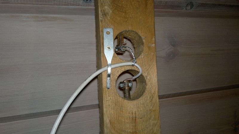

Podłączam się pod temat, może nie do końca pod odpowiedni bo ja nie mam tunera tylko amplituner denon avr 2106 ale ten wątek jest chyba najciekawszy i mam nadzieję, że komuś pomogę. jak coś to proszę przenieść do odpowiedniego działu. Korzystałem od lat z anteny pokojowej, wcześniej z druta na amplitunerze yamaha rx 450. Całe lata na drucie było ok, potem się coś popsuło i zmuszony zostałem do zakupu wew. Dzisiaj na nowo odkryłem radio i to przy użyciu anteny handmade i z przypadku nowego ampli. Byłem już gotowy kupić gotowca za 30 - 40 zł z dipola ale jak poczytałem to zgłupiałem i postanowiłem wykorzystać to co mam pod ręką. Do zrobienia anteny użyłem dwóch kawałków pręta stalowego 8mm o długości 75 cm Powinno bć 72 cm ale nie pamiętałem jak ciąłem, kawałka drewna z otworami (gotowy element po budowie domu) i kawałka kabla (taniego) 75 ohm(około 4-5m) dwóch śrubek 4 lub 5mm z nakrętkami i dwóch miedzianych spinek z kartonu po rowerze. Nie miałem gniazdek wtyczek, Po podłączeniu na krótko do ampli ucieszyło mnie, że gra eska, reszta stacji nie za bardzo się dała słuchać. Postanowiłem więc wystawić sprzęt na dwór. Otworzyłem okno i na odległość ręki wbiłem antenę w ziemię. Na wewnętrznej z regulowanym wzmakiem miełem trzy może cztery stacje do posłuchania bez stresującego szumu. Moja nowa antena łapie 27 stacji (wbita niecały metr od domu) z czego 20 gra bardzo dobrze/świetnie a może ze trzy tak, że szczęka mi opadła. Jeszcze nigdy nie słyszałem takiej jakości z radia. Moja lokalizacja to 12-15km od GRANICY Warszawy w kierunku Gdańska, Dom jednorodzinny, w kierunku nadajnika w granicy działki parterowe zabudowania sąsiada, stodoła itp, jakieś 20m od anteny. W promieniu kilku kilometrów same jednorodzinne domy więc warunki raczej mam sprzyjające ale biorąc pod uwagę jakość wykonania to chyba nie jest źle. Nie ma jeszcze symetryzatora, który zrobię jutro.

Tu są zdjęcia. Podjarałem się tak ponieważ to co zrobiłem na pierwszy rzut oka nadaje się na toaletę dla ptaków (w Krakowie) a działa lepiej niż się spodziewałem.
