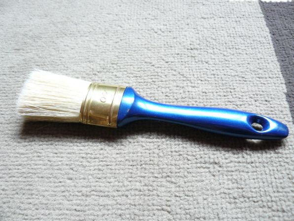

Ja używam pędzla do czyszczenia głośników włosy ma bardzo delikatne i giętkie to ważne bo niektóre pędzle są twarde.

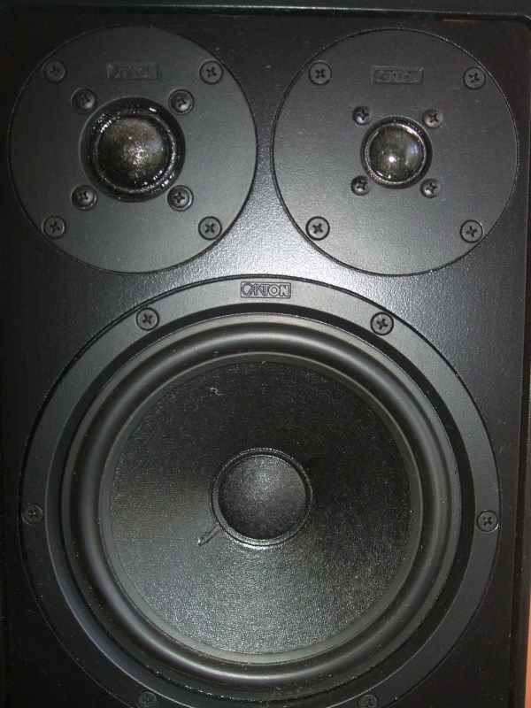

Mam monitorki CANTON Karat 100(trochę latek mają) i obie kopułki(średnie i wysokie tony) są dość mocno przybrudzone(kurz,niteczki).
Poza tym pokryte są czymś delikatnie lepkim(nasączone). Czy macie jakieś sposoby na usuniecie przyklejonych zabrudzeń?
Wpadłem na pomysł z użyc silikonem spróbować? Mam taki specjalny silikon(do gum) i może nasączyć delikatnie szmatkę i spróbować. Na sucho usunięcie przyklejonych zabrudzeńjest niemożliwe.
Głośniki grają ok ale wizualnie to trochę drażni.
Zaloguj się, aby zobaczyć treść (możliwe logowanie za pomocą ) zdjęcie poglądowe całych kolumienek (nie moich).
Na drugim zdjęciu widać więcejpost-36991-0-62774600-1320014917_thumb.jpg( w naturze gorzej niestety)
