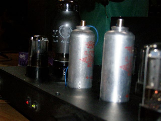

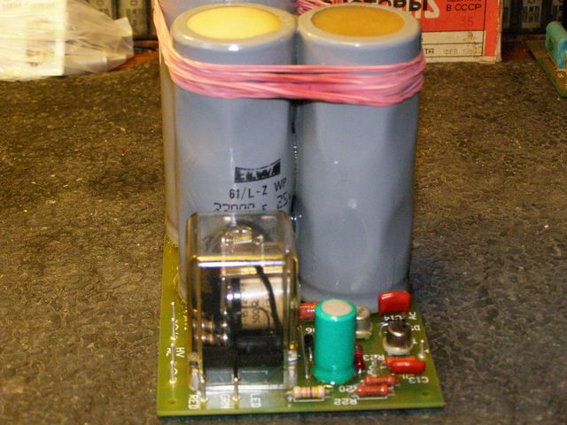

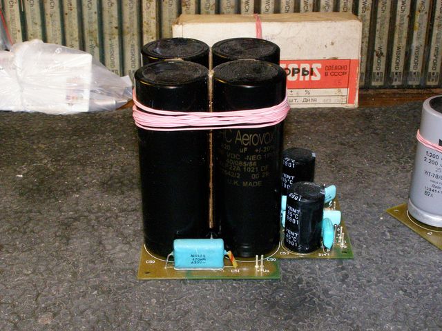

.- co do ,,czeluści Lorelei"- to zmiany jak w czynnym wulkanie , wiem bo sam pobierałem próbki/ z narażeniem życia ?/i oto efekt:
RoJ
p.s. będzie zajawka dla ,,tęgogłowych"

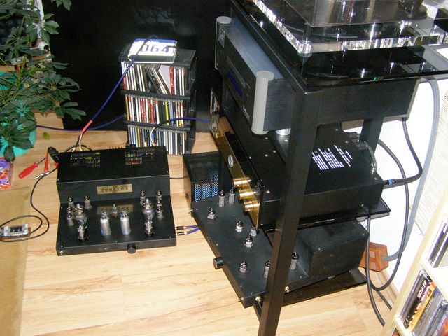

Lorelei w odsłuchu z VAC DAC. i potwierdzenie na to , że ,,muzyka łagodzi obyczaje"
RoJ
p.s. chyba jedyny namacalny dowód ,,zwycięstwa nad niemieckim okupantem"
