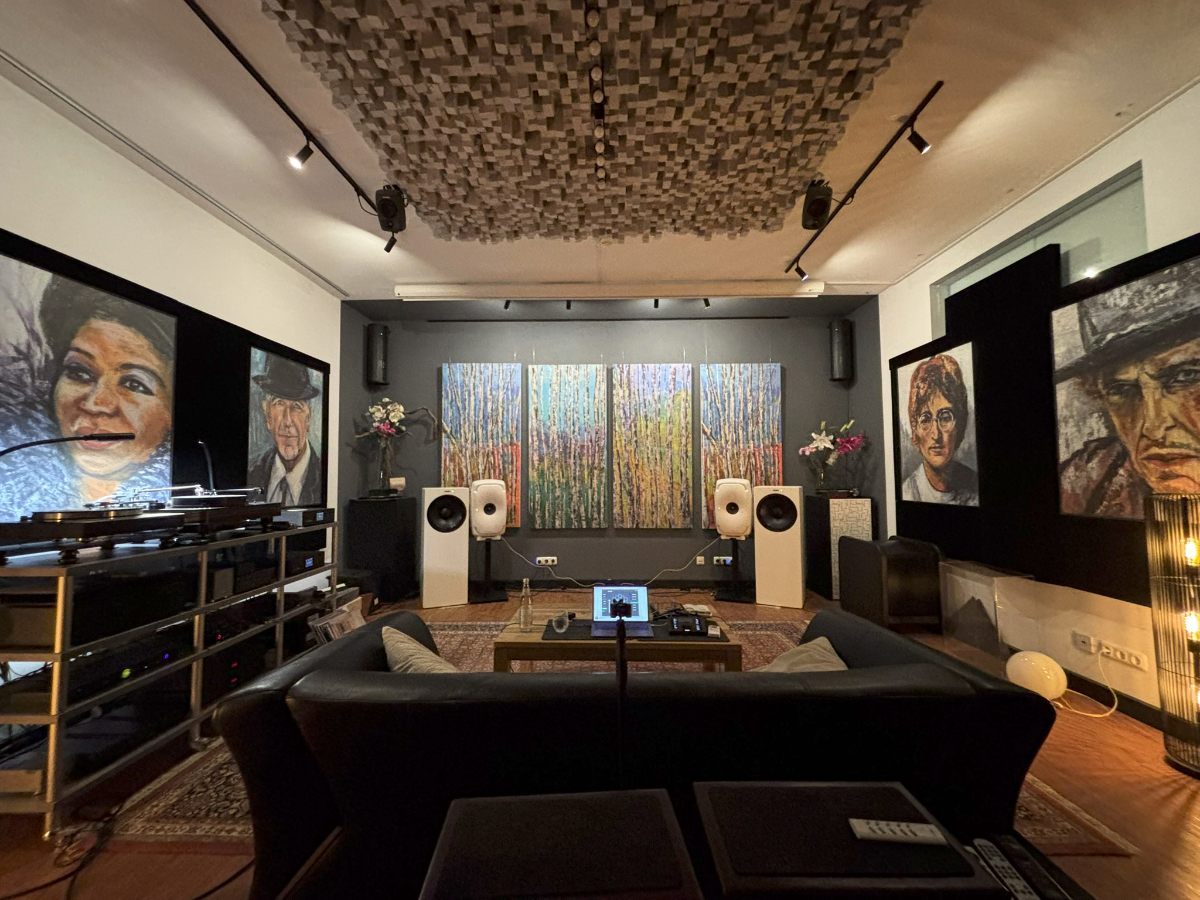

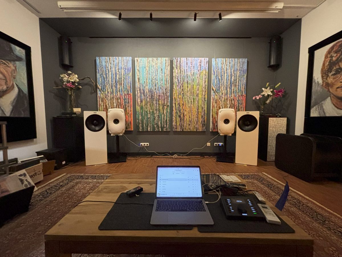

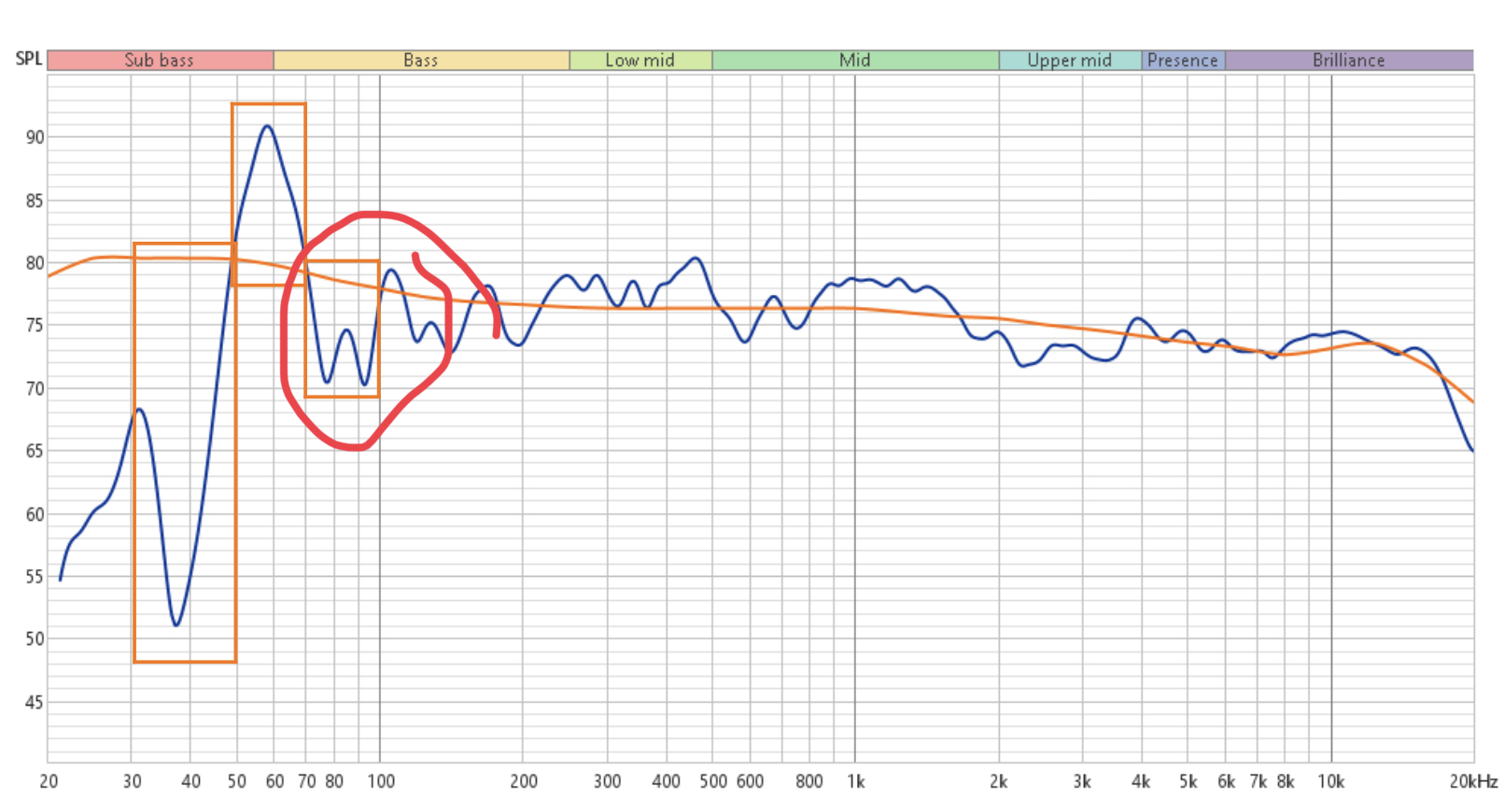

Zdjecia ze sklepu, zobaczcie co mają w rogach, tez sie u nich bawiłem.
Przebieg charakterystyki to korekta DSP PSI,  maja niestety dołki, ja tez mam ....
Zaloguj się, aby zobaczyć treść (możliwe logowanie za pomocą ) Edytowane przez .:Gerard:.
Jakie DSP?
PSI nie ma DSP.
To co pokazujesz to korekcja systemu Genelec
19 minut temu, xajas napisał:
Jakie DSP?
PSI nie ma DSP.
Dokładnie Genelec, specjalnie napisałem żeby nie mieszać z PSI które wiszą w rogach i wraz .....

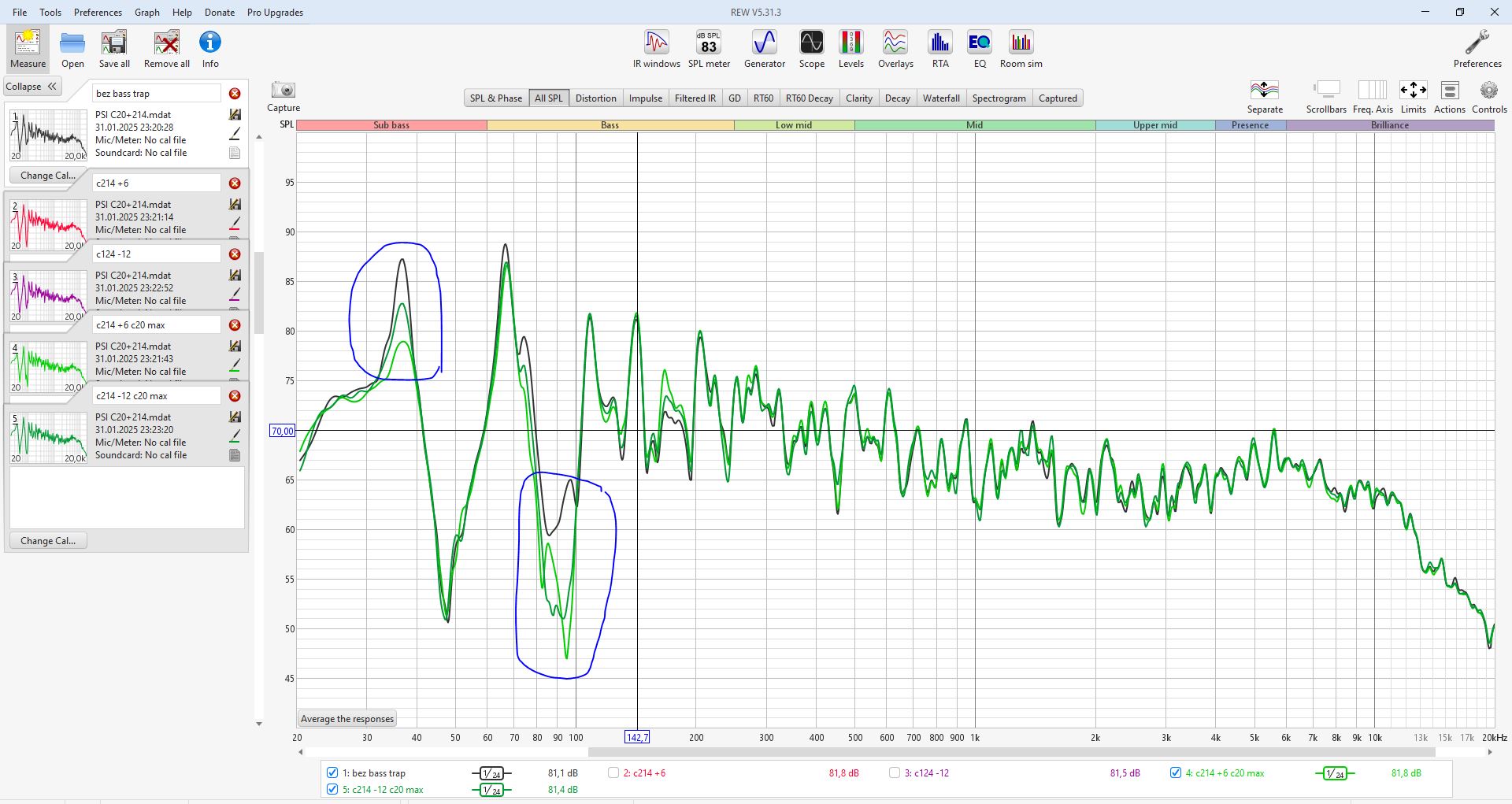

Dzieki, pomiary dotarly
Juz przerobilem
Zaczne od charakterystyki czestotliwosciowej
Tylko C214
Dwa razem C20+C214
Co jest dziwne, to ze „poprawiaja“ peak przy 37Hz a „pogarszaja“ dip przy 90Hz
Tutaj powtorzyl bym te pomiary, przesuwajac mikrofon o 1m do przodu, a potem metr do tylu, by sprawdzic, czy to nie jest efekt wynikajacy z miejsca siedzenia

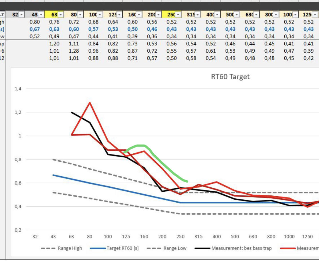

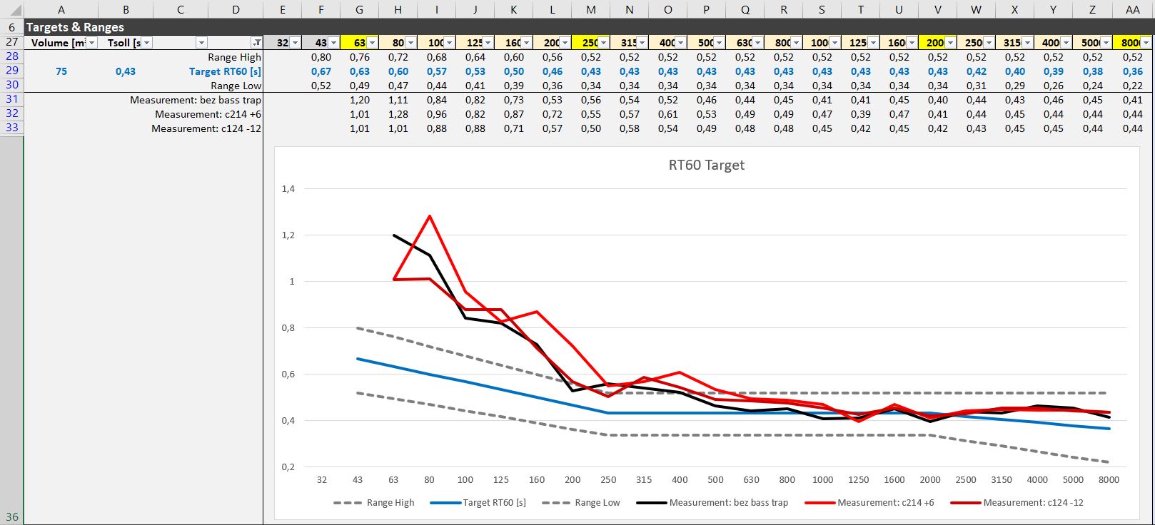

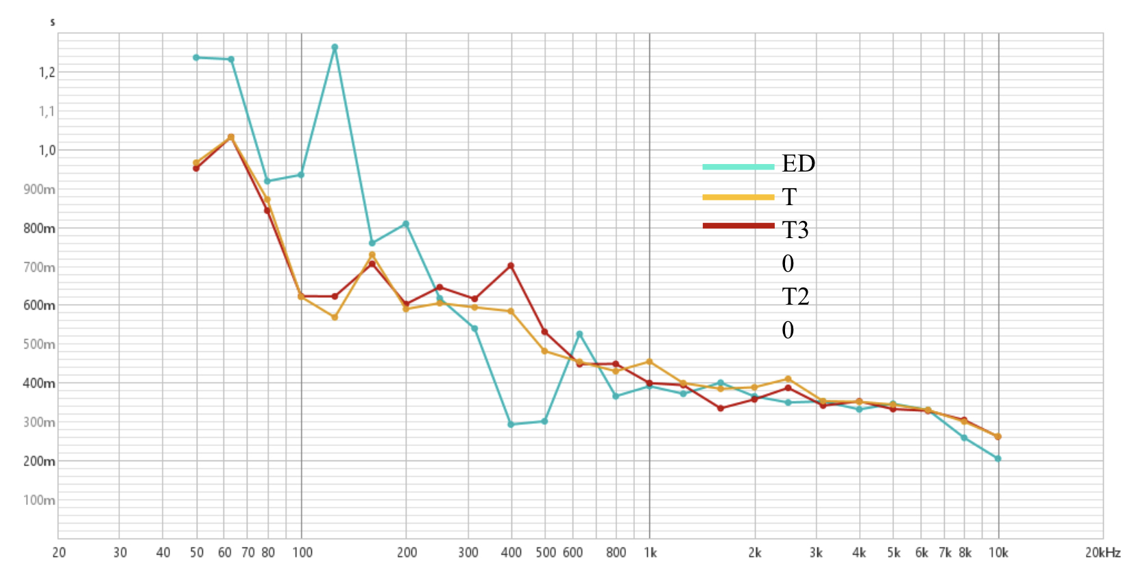

A teraz czasy poglosu
Przyjalem, ze pomieszczenie ma 30m2 i 2,5m wysokosci, czyli 75m3

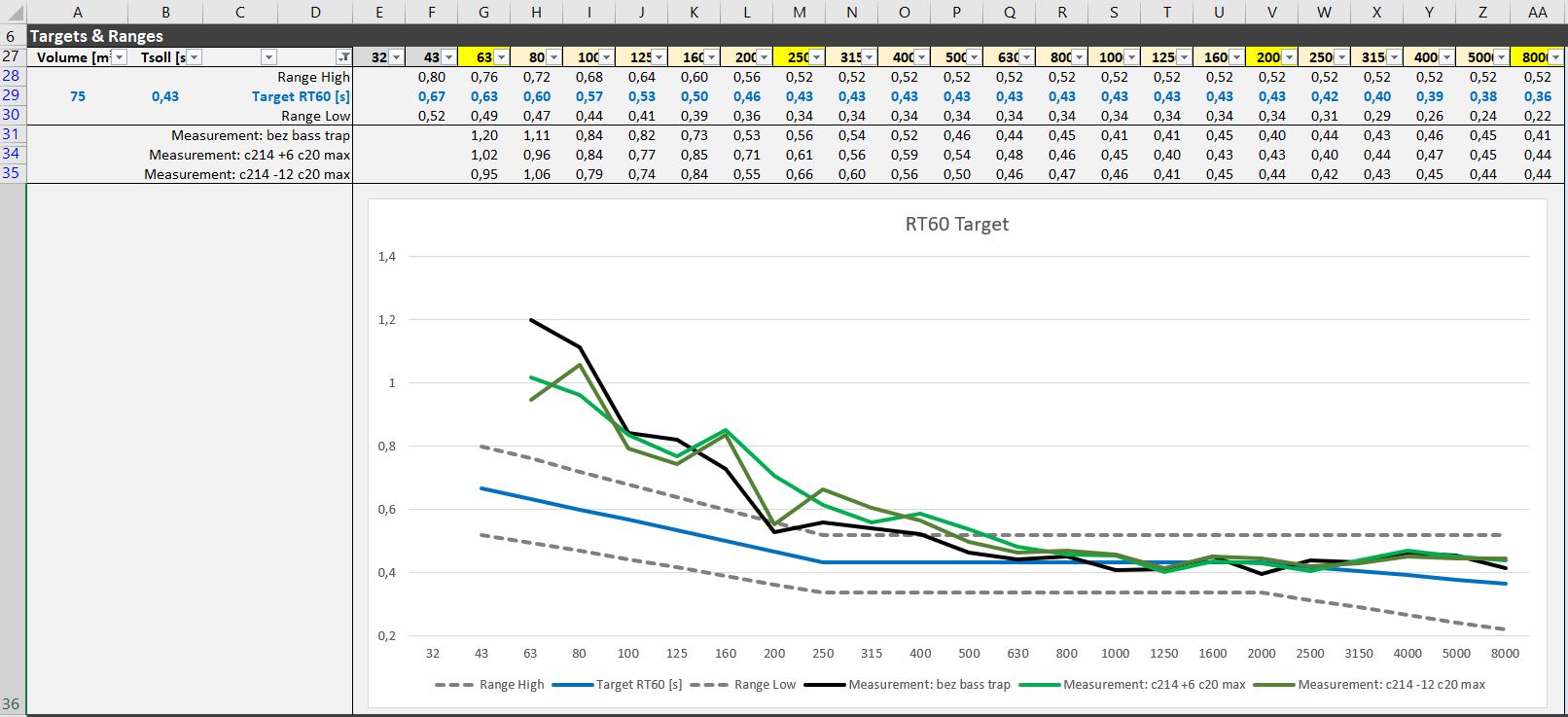

Tylko C214
Dwa razem C20+C214
W obydwu przypadkach widac dzialanie.
Podoba mi sie pojedynczy C214.
Nie podobaja mi sie razem. Cos jest zle ustawione.
Zrob pomiar tylko C20 na max, potem tylko C214 na max a potem razem na max
Generalnie masz dobre, rownomierne czasy powyzej 500Hz, ale ponizej troche zawyzone a ponizej 400Hz ponad „tolerancja“.
Niebieska linia to zalecane czasy poglosu dla 75m3
Na „wyczucie“ podejrzane jest mi ustawienie i mieszanie dwoch typow.
Zalatw dwa takie same.
I sprobuj (jak pisalem powyzej) bez ruszania tych pulapek przesunac mikrofon o metr przod/tyl, by rozpoznac/wyeliminowac efekt destruktive interferences
