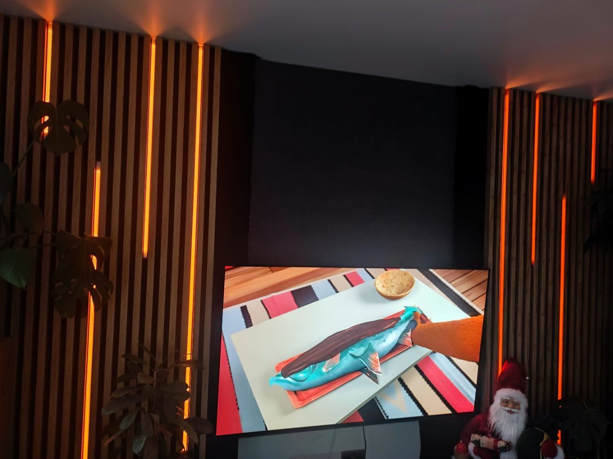

Kilka lat temu robiłem podobną "adaptację". Czyli stelaż--> dwie warstwy (po 10 cm każda) płyty akustyczne różnej gęstości i 20cm wełny. Na front stelażu naciągnąłem filc i zainstalowałem lamele.
W dniu 7.01.2025 o 21:17, yooro napisał:
chcę za kolumny dać lamele na filcu 8cm.
Chyba miało być 8mm grubość filcu. Pod spód warto dać wełnę dla zwiększenia pochłaniania dźwięków. A jak chcesz równomiernie pochłaniać dźwięki w całym paśmie to zastosuj cienki filc.

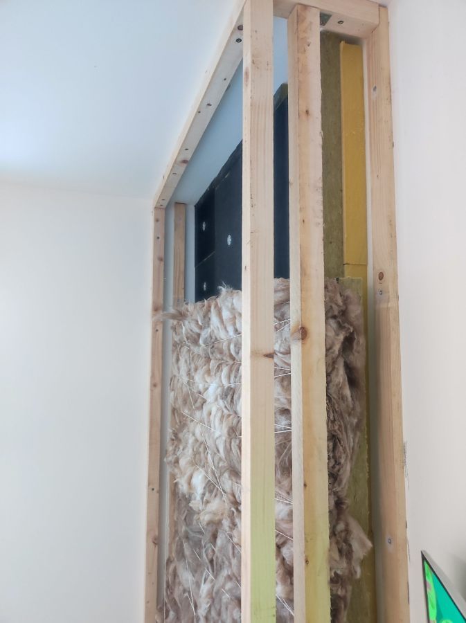

Chciałbym również wykonać taką przed ściankę o głębokości 20 cm wypełnioną wełną mineralną, z zewnątrz była by agrowłuknina na pylenie i na to lamele na filcu 12 mm, czy lamele które mają wymiar 20mm szerokości oraz 40 mm głębokości wpłyną jakoś na brzmienie czy raczej nie ma to znaczenia i chodzi tylko o pochłanianie tej przed ścianki?
Drugą sprawą jest to iż chciałbym dodać takie panele pikowane, obite czarnym welurem wkoło tej przed ścianki na głębokości 90 cm ( ściana lewa, sufit, prawa ) Czy to jest dobra opcja?
Dodam że subwoofer z kina domowego mam z tyłu za wypoczynkiem i raczej nie zamierzam go przenosić na przednią ściankę bo po prostu nie mam na niego miejsca
Za dobrą radę z góry dziękuję

Ta kombinacja 20cm welny a przed tym te listwy powinny dobrze dzialac. Welna na Bas. Listwy na rozpraszanie
To zależy jaka będzie odległość pomiędzy lamelami. Jak 20mm szerokości lamela i 20mm odstępu, to da 50% powierzchni. Następnie kwestia ile pochłania 12mm filcu i jak bardzo będzie on zbity - co stanowi barierę dla średnich i wysokich częstotliwości (jakich dokładnie nie wiadomo). 20cm wełny będzie pochłaniało bas. Kwestia co się odbije, a co przejdzie głębiej.
