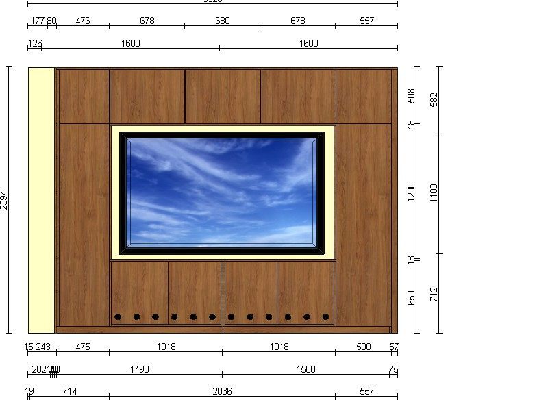

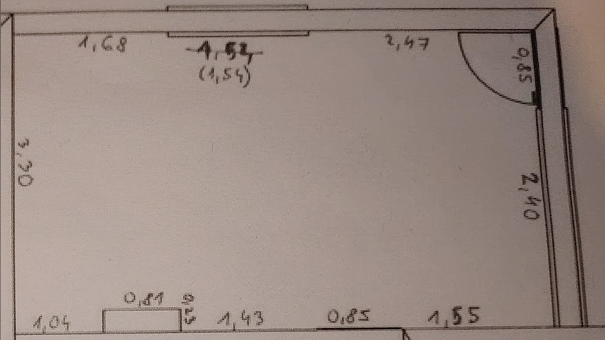

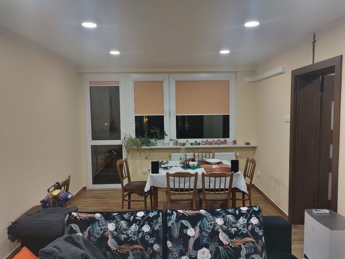

Jak w temacie - potrzebuję wskazówek odnośnie ustawienia kina domowego w systemie 5.1. Być może z opcją rozbudowy na przyszłość na 5.1.2 (7.1.2 raczej niemożliwe ze względu na okna).
Pomieszczenie zgodnie z planem poniżej. Wysokość jakieś od. 2,3m od podłogi do sufitu podwieszanego. Z przodu wnęka przy telewizorze  200cm x 120 cm, a głębokość . Policzyłem, że w teorii telewizor nawet 70-75 cali powinien spokojnie wejść razem z przednimi kolumnami.

image.thumb.png.1086759724783c81c06165f8dec44422.pngIMG_20250105_215010_hdr.thumb.jpg.a7d5995fc18ddd4b15dce104b92d32a2.thumb.jpg.ff475ddc13e9f95d92db8a8abe859a30.jpgIMG_20250105_214938_hdr.thumb.jpg.0780412dc53ec7277522387b723f281c.thumb.jpg.8482439e695c0ccc8d0e1232eafd1816.jpgCZAREK2.thumb.jpg.15cb9d42248620b8bda8ae0c942f3a98.thumb.jpg.92c2134cba4cb11fb2265403eb9a4b6c.jpgCZAREK3.thumb.jpg.9f7a569d6378118215651e587680ce75.thumb.jpg.d8c4a716a6fbba833170c4041606ce01.jpg
I teraz pytania są dwa:

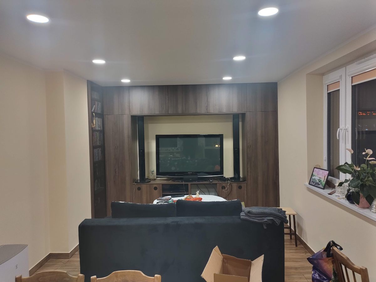

1. Przednie głośniki. Czy przyczepić je do tylnej ściany, a jeśli tak to w jakiej odległości szaf bocznych(rys 1)? Jeśli nie to czy jeśli będą dosunięte tak, że będą licować z szafą z przodu na równo to będzie w porządku(rys 2)?
Przy okazji ktoś jakieś dobre uchwyty poleci? Zarówno na ścianę na wprost jak i takie, którymi można by je od boków przyczepić jak w wersji 2?
2. Tylne głośniki - ile powinny być od sufitu? Z tego co mierzyłem to zalecana wysokość ok. 60 cm nad głową wypadałaby mniej więcej 10-20 cm poniżej górnej krawędzi drzwi. Pytanie czy będzie o wiele gorzej gdyby dać je bliżej sufitu? Kwestia tego, że kable puszczę sufitem podwieszanym, więc będzie wisiało mniej kabla z sufitu, a nie chcę korytek.
Przy okazji czy Vogele VLB500 będą okej na montaż tylnych głośników?
Z góry ogromne dzięki za pomoc

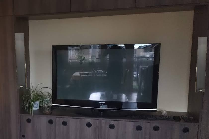

A co jest nie tak z tym kinem? Korzystam z niego już miesiąc i dźwięk jest niesamowity tak samo jak bas czy wszystkie efekty surround. To kino nowe kosztowało sporo więcej niż 300 zł. Po prostu u wielu ludzi leży i się kurzy, więc można je wyrwać w fajnej cenie 😉
Pytam bardziej o miejsce (wysokość oraz odległość czy będzie okej) niż o same uchwyty i ewentualnie o jakieś uchwyty na przód.

Ps te fronty masz źle ustawione. Są za wysoko. One powinny stać na podłodze.
Żadne  z proponowanych przez Ciebie ustawień nie będzie prawidłowe ze względu na to, że to są głośniki podłogowe. Stawiając je tak wysoko sprawiasz że one grają ponad głową. Jeśli chodzi o to czy bliżej czy głębiej to raczej nie będzie to miało większego znaczenia przy takim montażu ale ja dałbym bliżej.
Nie wieszaj ich przy suficie. Uchwyty zamontuj do ścian bocznych.
Ano będą niżej, ale do tego mi są potrzebne uchwyty właśnie, bo po zdemontowaniu dolnej połowy samej górnej nie da się przyczepić do podstawki
Ja wyżej - będą niżej. Po prostu na tych podstawkach nie bardzo miałem jak je dać inaczej. Bez podstawek zawieszę je mniej więcej na wysokości głowy. Tyle, że kwestia właśnie tego czy mogą w ogóle być "w środku" wnęki czy dźwięk z nich będzie mi się wówczas odbijał od ściany szafy, przy której kolumna będzie czy nie ryzykować i zrobić je jednak bliżej tak jak piszesz, a jeśli mogą być we wnęce to jaka minimalna odległość od szafy z boku oraz od dołu?
Będą do ścian bocznych. Pytanie na jakiej wysokości optymalnie je zawiesić? Głowa będzie na wysokości 120 cm. Drzwi mają niecałe 210 cm. Czy głośniki tylne dać na wysokości 180 cm (wys. głowy + 60cm) czy może to być np. na 2m, żeby skrócić o te 20 cm kabelki mimo wszystko zachowując te 30 cm od sufitu?
No to już lepiej. Nie wspomniałeś o tym w pierwszym poście.
Na pewno będzie lepiej jeśli nie będą wciśnięte we wnęce przy samej scianie. Odległosc od mebla będzie tu miała drugorzędne znaczenie. Ja dałbym szerzej. Jeśli zamontujesz je blisko telewizora to będziesz miał bardzo małą bazę stereo. Będzie to w sumie grać podobnie jak głośniki w tv.
Na pewno dobrze zmierzyłeś?? Siedzisz na stołkach barowych podczas seansu filmowego? 😉
Ja rozumiem 90-100cm ale 120cm? Usiądź na kanapie i zmierz na jakiej wysokości masz uszy. Dopiero do tej wysokości dodaj te 60cm ale nie więcej i na takiej wysokości zamontuj głośniki.
To zależy czy chcesz żeby to grało, czy tylko aby było.
Na mój gust głośniki wysokotonowe powinny być nie wyżej niż 150cm od podłogi.
No jak nie będzie przy ścianie to dam już wtedy na pewno dosunięte na maxa do boków, bo wówczas to już nie ma co zaburzać. W najgorszym razie przy większym calażu będą minimalnie zasłonięte krawędzie chociaż też nie powinno być z tym problemu.

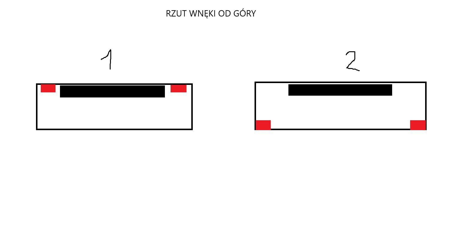

Opcja 1. W układzie pierwszym mam 171 cm widoczności ze skrajnych punktów w odległości 2m od odbiornika. Jeśli nawet zamontuję kolumny w tym zakresie (wówczas mam 15 cm od szafy) to zostaje mi 155 cm na telewizor + 2 cm zapasu między telewizorem, a kolumnami. W takim układzie nadal mam szansę na 65, a nawet 70 calowy odbiornik w przyszłości. Gdyby udało się głośniki jeszcze poszerzyć na odległość np. 10 cm od szafy) to mam 165 cm, a gdyby nagiąć to do 5 cm to 175 cm pozwoli nawet na wymarzone 77" w przyszłości.
+ wielkość odbiornika
+ zdecydowanie najładniej
- mogą występować odbicia dźwięku od szaf i zniekształcenie stereo
Opcja 2. W układzie drugim widoczność między kolumnami spada drastycznie do 135 cm i wtedy 60" to jest max jaki tam wejdzie.
+ zdecydowanie najlepsze audio
- zdecydowanie najbardziej ograniczona wielkość TV
Opcja 3. No i zostaje jeszcze ta trzecia opcja tj. dosunięcie, w którym licujemy z przodem, ale kolumny leżą na płasko.
+- audio powinno być lepsze niż w opcji 1, ale słabsze niż w opcji 2
- cała estetyka leży zasadniczo w takim układzie, głośniki z jednej strony będą mieć dziurę, z drugiej dziwny skos, a napis Sony będzie stał pionowo

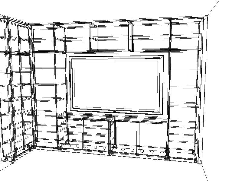

Żebym wiedział wcześniej to w ogóle tą zabudowę bym robił góra-dół i nie robił bocznych szaf, ale teraz to tak z rok po fakcie czyli za późno, by zrobić inaczej, a za nowe, żeby zniszczyć mebel za dobrych kilka tysięcy
Zaloguj się, aby zobaczyć treść (możliwe logowanie za pomocą ) image.thumb.png.2a5c7a995751cf39628c72acaef4b8d3.png
No ale nawet jak dasz głośniki w róg przy samej szafie i ścianie to nie wypada ich zaslaniać telewizorem. Chcesz ich potem słuchac przez wąską szczelinę? To już faktycznie lepiej na płasko

Nie jestem pewien czy dobrze mnie rozumiesz. W żadnej z opcji telewizor nie będzie przed głośnikami. Właśnie w drugiej i trzeciej telewizor byłby za nimi i przez to bym miał obawy. Zwizualizuję to w paincie zaraz.
Opcja 1 (głośniki np. 12 cm od szafy, głośniki mają niecałe 12 cm, więc zostaje mi 200cm-2x24cm=152cm):
Opcja 2 (tu głośniki są na maxa rozsunięte, ale siedząc po bokach głośniki zasłaniają tylną ścianę/telewizor i zostaje zaledwie 135 cm widocznej ściany czyli gdzieś taka szerokość telewizora maksymalnie):
Przyznaję, źle zinterpretowałem rysunki. Myślałem że na dole narysowana jest ściana, a telewizor stoi na krawędzi szafki. Wtedy przy większym telewizorze faktycznie byłaby wąska szczelina. Jeśli telewizor bedzie blisko ściany to możesz zamontować glęboko też głośniki. Ja cały czas zakładałem że telewizor stawiasz dalej od ściany, a blizej przedniej krawędzi szafki.

10 godzin temu, czaro1366 napisał:
No dobra, zostaje w takim razie poeksperymentować trochę i zamówić jakieś uchwyty. Jeszcze się waham nadal między opcją poziomą, a pionową, ale we wnęce. Jak tam są same twittery to w teorii też nie powinno być aż takiego problemu z ustawieniem blisko bocznych ścianek z szaf, bo dźwięk powinien być bardziej kierunkowy
"dźwięk kierunkowy" jest Twoim wrogiem, taki montaż zmieni propagacje.

Godzinę temu, fetek napisał:
Ale zawiera informacje na temat WYSOKOŚCI montażu !
No też nie do końca, bo w przypadku instalacji Dolby Atmos zalecany jest montaż głośników dolnej warstwy na poziomie głowy/uszu. Jeśli chodzi o dawne DD 5.1 to już wiele źródeł podaje aby instalować głośniki surround właśnie te 60cm powyżej.
tylko głośniki koaksjalne można "obracać", cała reszta tak jak zaprojektował producent.
Z jednej strony się z Tobą zgadzam, czyli z faktem że "bezkarnie" możemy obracać tylko głośniki koaksjalne.  Weź jednak pod uwagę fakt o jakich głośnikach my tu rozmawiamy 🙂 przecież ja wspomniałem że obrócenie głośników o 90°zmieni ich charakterystykę kierunkową tylko że my tu piszemy o głosnikach masowo stosowanych w tv. W telewizorach takie przetworniki często promieniują do dołu albo w bok i jakoś nikt się tym nie przejmuje. Ważne że coś gra. Przy szerokopasmowych głośniczkach z tego zestawu darujmy sobie takie rzeczy jak dyspersja itp. Z resztą doszliśmy do wniosku żeby jednak zamontować pionowo. Doradzałem z odpowiednimi odległościami ale to technicznie niemożliwe więc musi być tak jak powyżej ustalone. Nie róbmy na siłę z tego "ałdjofilskej" konstrukcji skoro od samego początku wiadomo że taka nie będzie 🙃

Dobra, porobiłem testy. Na moje ucho powyżej 10 cm od bocznej ściany się już nic nie zmienia w tych głośnikach, więc te 10, może 12 zostawię i zawieszę na ścianie na jakimś uchwycie. Mam je teraz o tylną ścianę opartą, ale myślę, że odsunę je od niej na te 6-7 cm (zresztą standardowo uchwyty tyle mają).
A paradoksalnie największą różnicę zrobiło wyjęcie głośnika basowego z półki 😛
I tu pytanie - czy można go postawić NA szafkę pod przednią kolumną? Jeśli tak to jaka minimalna odległość od kolumny? Jeśli nie to na czas oglądania będę go po prostu wyjmował z półki i tyle
Nawet by mi do głowy nie przyszło żeby w takie miejsce chować głośnik niskotonowy😁
W teorii to powinno się go postawić tam gdzie najlepiej zagra ale wiem że ustawienie najlepsze pod kątem akustyki niekoniecznie idzie w parze z esetyką i wygodą korzystania. Sądząc po tych satelitach od zestawu Sony to pewnie woofer też jest mały. Ja jednak postawiłbym go bliżej podłogi, nawet przed szafą.
To na jakiej wysokości Ty chcesz te frontowe kolumny zawiesić??? Bo ja chyba znowu nie ogarniam co Ty kombinujesz 😑
Po to chyba zdemontowales stojaki, żeby same głośniki umieścić na właściwej wysokości.
Ty chcesz fronty wieszać tak jak surroundy?
Gdzie ten subwoofer miałby się zmieścić? No i jeszcze pytanie gdzie jest/ma być centralny?
Kolumny frontowe: Heco Celan XT701, Wzmacniacz: Yamaha AX900 - pracuje jako końcówka mocy, Amplituner: Marantz SR7010, Transport: Squeezebox Classic, Media player: Zidoo Z1000 Pro, FireTV 4K Max 2Gen, Subwoofer: 2x Velodyne EQ-MAX12, Projektor: JVC DLA-X90R, Kolumny efektowe w konfiguracji 7.2.4: satelity 2×Quadral TSA300 (centralny) 4×Quadral TSA500 (surround) 4×Quadral TSA300 (atmos).
Znaczy ja go miałem wyjęty ciągle i było dobrze, ale chowałem go. Wczoraj go zapomniałem wyjąć przed testowaniem i chyba z 15 minut kminiłem co jest nie tak z tym basem, ze wszystko trzeszczy 😄
Fronty mierzyłem, żeby głośnik w nich był na 120-130 cm. Zostaje mi wtedy pod nimi +/- 30cm, a subwoofer ma 28 cm niby. Pytanie czy taka odległość nie będzie nic "psuć".
Jak chodzi o centralny to będzie pod telewizorem po prostu stać na razie póki telewizor nie wisi. Jak będzie wisiał to wtedy zamontuję go też z 10 cm nad szafką.
