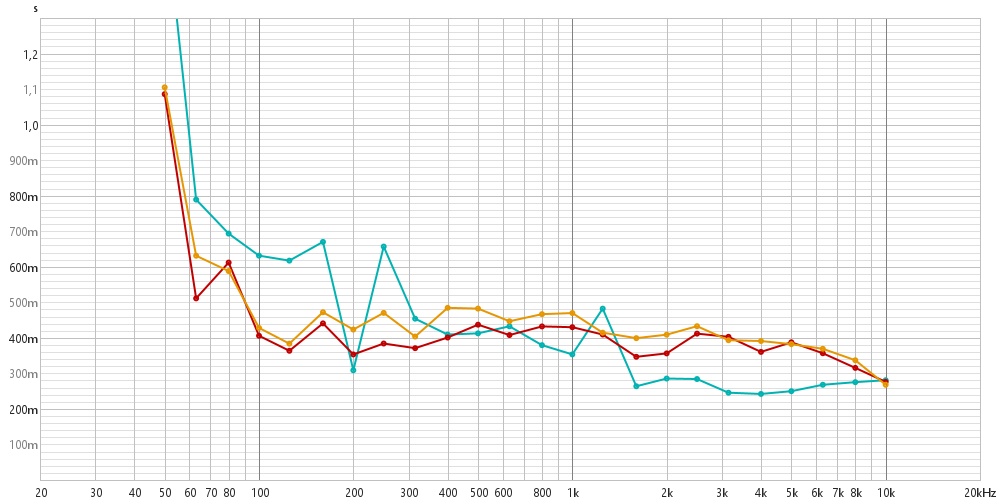

Dobra to poka tera ten rt60 przy 85db.
W wygładzanie jakie ustawiasz? Ja var
Chodzi Ci RT60 dla czerwonego wykresu? Po obiadku wstawię.

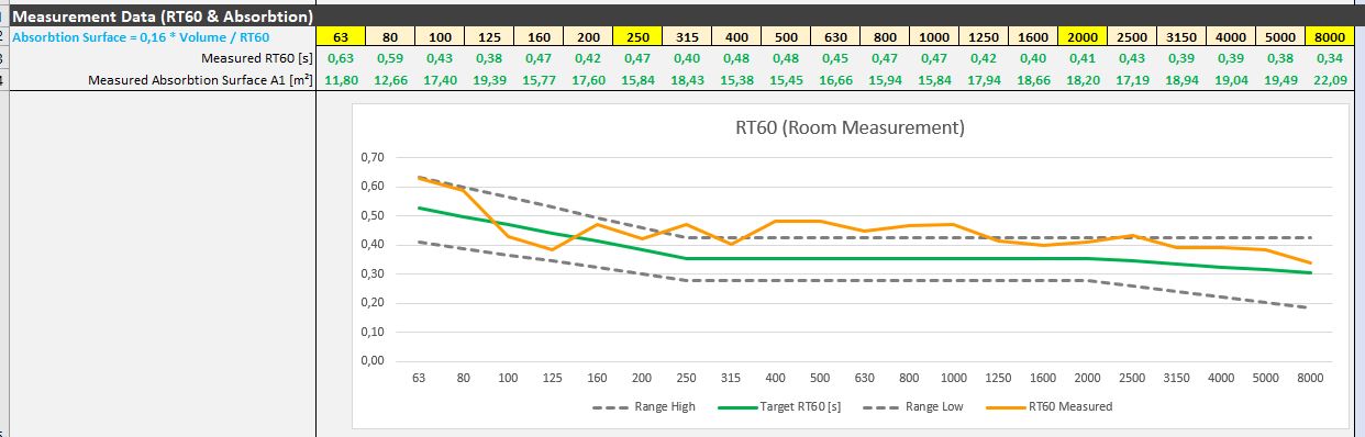

1. Zmniejsz pokazywany zakres czasu (os Y) do sensownych/uzytecznych 1,5s
2. Ogladanie pomiaru RT60 bez znajomosci kubatury pomieszczenia jest malo sensowne.
Czyli musisz jeszcze podac wymiary pomieszczenia
W dniu 5.01.2025 o 14:54, rd79 napisał:
Pokój 18 - 19m2
Tez o tym pomyślałem, dlatego wróciłem do 1 postu. Seems logic? Przydałoby się zjechać z pogłosem.

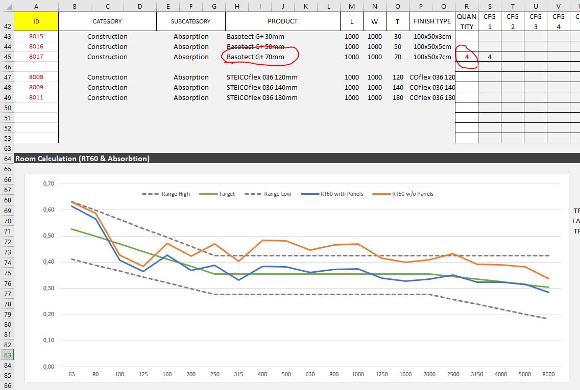

Tak wyglada zalecany przebieg RT60 dla tej kubatury
Masz stosunkowo dobry przebieg bo rownomierny, nawet w basie, co potwierdza i pasuje do mojej pierwszej oceny przebiegu charakterystyki (bez dudnienia/modow).
Suma wyglada bardzo dobrze/poprawnie
Ale wartosci absolutne czasow poglosu sa troche wysokie

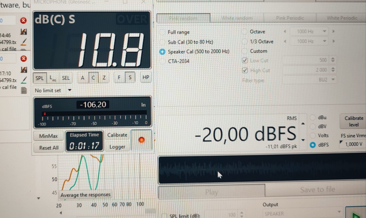

Już mi ręce opadają z REW 🤬
Nie mam pojęcia co się dzieje, może ta wersja jest z błędami, dziwne rzeczy się dzieją.
 Reinstal i nic.
Robiąc pomiary na tych samych ustawieniach czasami  z kolumn jakieś trzaski słychać.
Klikając "check levels" raz jest szum raz nie ma, ale pomiar jest. To samo na generatorze "zielony Play" i cisza,  szum raz jest raz nie.
Zawsze wynik Lever Low. Klikając "start" sygnał na ucho nie zaczyna się od niskich zakresów, raz czy dwa było słychać na początku pomiaru ładne buczenie.
SPL Meter ustawiony na 75, robię pomiar niby dobry. Następny pomiar dla tych samych kanałów, głośność na wzmacniaczu ta sama co przed chwilą, a tu takie cyrki na SPL Meterze
A miała być łatwizna 😂

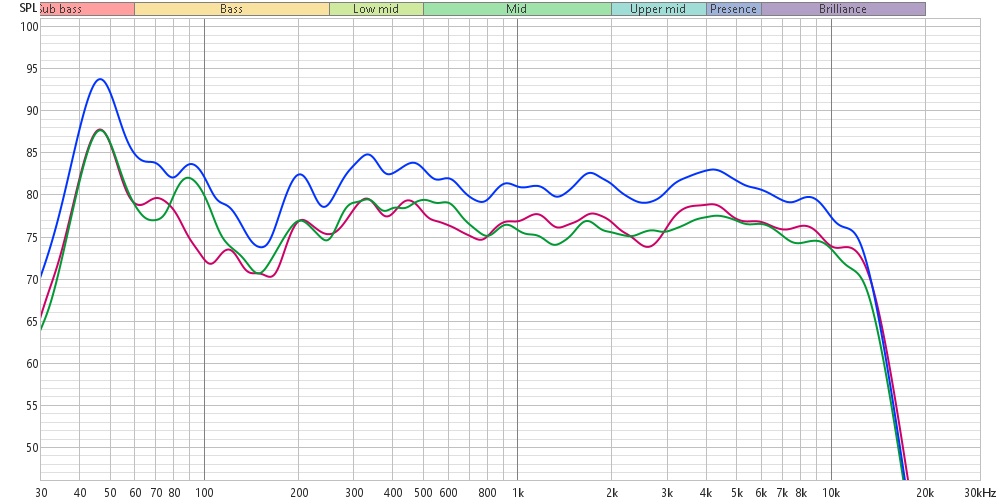

Wywalilismy zbedne kroki, zadzialalo i teraz jest latwizna
Pomiary dotarly i wygladaja na poprawne.
Wynik jest po czesci ciekawy.
Typowy mocny peak przy 45Hz, ale niestety szerokopasmowa dziura miedzy 100-300Hz. To brzmi troche anemicznie, pozbawione „ciepla“. Ale za to podbita dolna i srednia srednica. To moze brzmiec troche agresywnie (jak kto lubi). Co jest troche dziwne i podejrzane to ten wczesny spadek wysokich (juz przy 10kHz)
Suma lewy/prawy sie zgadza a zbieznosc lewy/prawy jest niezla i to w calym zakresie!
Ja lubie to podbicie przy 5kHz
Czasy poglosu sa calkiem niezle…
…i niemalze w zalecanym „korytarzu“, czyli dosc rownomierne w calym zakresie (poza tym najnizszym modem).

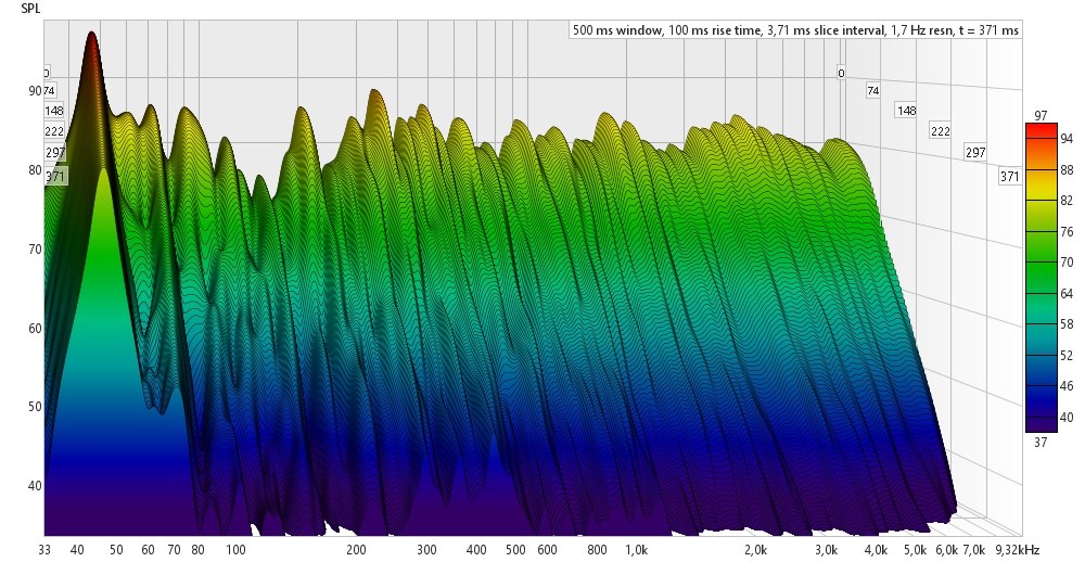

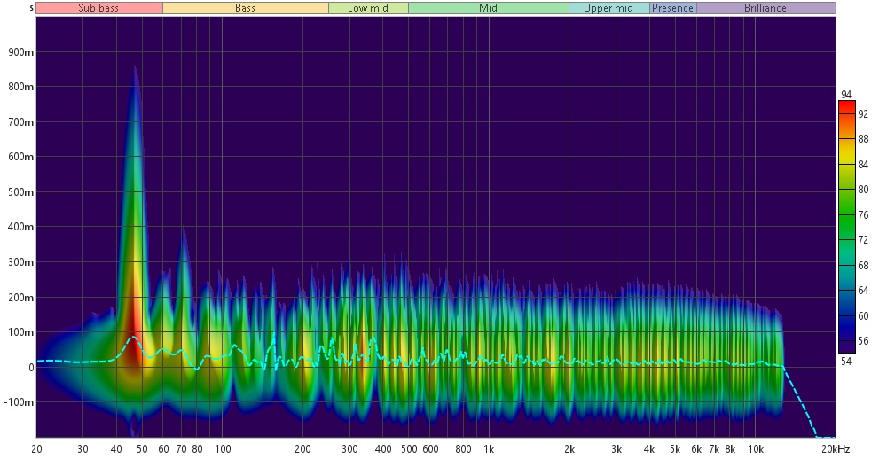

Widac to tez na ponizszym spektrogramie
Ta podbita srednica powtarza sie tez w wyzszych czasach RT60 (300-1000Hz)
Moze by wystarczylo zainstalowac 4m2 paneli/absorberow typu Basotect 70mm i juz mieli bysmy super czasy poglosu (i moze bardziej wyrownana srednice)

Nie. APO nie koryguje (bezposrednio) czasow pglosu.
Za pomoca APO mozesz skorygowac ten Peak przy 45Hz i ta podbita srednice.
Ale moim zdaniem twoim najwiekszm problemem jest brak gornego basu (ta dziura)

To sa gladkie plyty 100x50x7cm. Czyli na 4m2 potrzebujesz 8 sztuk
Moj superduper tool (moj majstersztyk) uwzglednia przebieg absorbcji poszczegolnych absorberow w calym zakresie. Moge je porownywac i odpowiedni pasownie do potrzeb wybrac.
Przeciez to widac na wykresie
