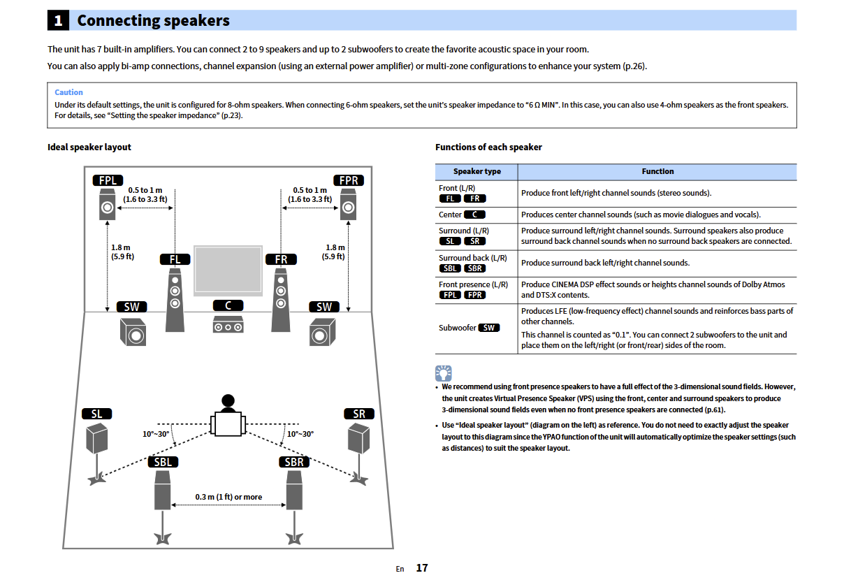

Ok, czyli po prostu 2 pary wyjść na głośniki pasywne są do innego użytku (bo jest sumarycznie 9 par). W instrukcji napisane jest że można podłączyć 2 do 9 głośników i 2 suby. Ale dalej w instrukcji nie ma konfiguracji 7.1.2, jest tylko 5.1.2 albo 7.1, czyli zostaje 7 głośników pasywnych.
Dokładnie tak. Mozesz mieć np 2 pary głośników frontowych i sobie przełączać 😉
napisałem Ci to już wyżej 🙂 dlatego lepiej od razu za wczasu zastanów się jaki układ głośników chcesz żeby się później nie okazało że amplituner jest wąskim gardłem.
Kolumny frontowe: Heco Celan XT701, Wzmacniacz: Yamaha AX900 - pracuje jako końcówka mocy, Amplituner: Marantz SR7010, Transport: Squeezebox Classic, Media player: Zidoo Z1000 Pro, FireTV 4K Max 2Gen, Subwoofer: 2x Velodyne EQ-MAX12, Projektor: JVC DLA-X90R, Kolumny efektowe w konfiguracji 7.2.4: satelity 2×Quadral TSA300 (centralny) 4×Quadral TSA500 (surround) 4×Quadral TSA300 (atmos).
Ehh, bez sensu... Jak już dają 9 par wyjść, to mogliby umożliwić użycie wszystkich. Jeszcze ta grafika z prawej strony taka trochę mylna jest :).
Bo dopiero w tabeli po lewej wskazane jest, że jeśli używane jest 7 głośników, to trzeba wybrać albo Surround Back czyli tylne albo Front presence, czyli przednie do Atmos jak rozumiem.
Ja chcę zrobić raczej 5.1.2 czyli dać fronty, centralny, głośniki frontowe górne, głośniki tylne (tylko tutaj wychodzi, że jeśli zrobię te frontowe, to mogę wybrać tylko głośniki surround a nie surround back) no i 1 sub.
Jest jakaś różnica między tymi głośnikami Surround a Surround Back? Mam kanapę dosuniętą do ściany, więc nie mogę dać głośników za nią, bo nie mam na to miejsca. Mogę dać głośniki na ścianie na wysokości oparcia kanapy skierowane do słuchacza.

I spokojnie to zrobisz na tej Yamaszce.
Czytałeś dokładnie to porównanie na zkelectronics? Tam jest wszystko wyłożone na tacy 😁
To nie jest tak że sobie wybierasz jakie montujesz. Jeśli w warstwie dolnej masz 5 głośników to masz boczne surround. Dopiero od 7 wzwyż występują tylne surround (back).
Skoro chcesz zrobić 5.x.2 to z automatu oznacza że będą to głosniki surround (czyli boczne). Z resztą za plecami nie masz już miejsca na zainstalowanie głośników.
Jeśli kanapa jest przy ścianie to nic ponad 5.x.2 nie wymyślisz i do tego wystarczy model a1080.
