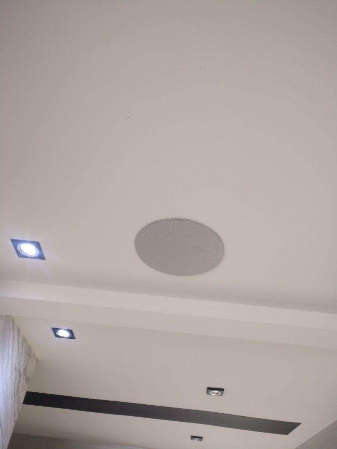

Chciałbym zostawić info dla tych którzy będą chcieli założyć głośniki sufitowe jako sourand lub też stworzyć "scenę" w miejscu odsłuchu i nie są przekonani czy to dobre rozwiązanie . Do sedna umieściłem głośniki klipsch ds160cdt ok 1.8 m za kanapą oraz 70cm szerzej od kanapy  głośniki są kierunkowe więc można je pochylić w stronę odsłuchu. Mimo wielu rad że to się nie uda, że to nie według schematu, ja jestem zachwycony😀. Wszyscy moi znajomi są w szoku jak dobrze to gra i tworzy dźwięk przestrzenny jak w kinie. Osiągnąłem co chciałem brak stojących głośników za kanapa i namiastkę kina .Jeśli ktoś się zastanawia to polecam .
