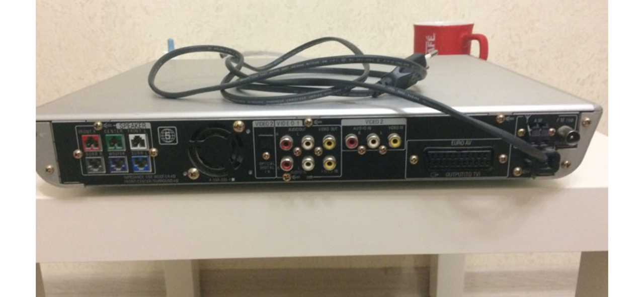

Zdjęcia tyłu kina byłyby pomocne, a i lista złącz w TV może też, jednak TV mają

Zerknąłem w instrukcję do tego kina (bo zdjęcia tylnej ścianki nie chciało Ci się zrobić) i jednak to kino oprócz wejścia analogowego stereo, ma także wejście optyczne czyli nie jest tak źle.

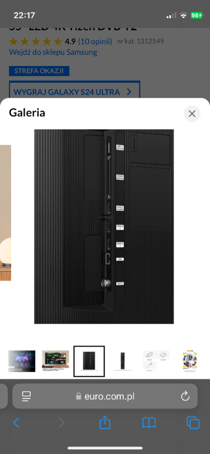

Minuta szukania...
i Telewizor
Jak by były inne przyłącza to by były zaraz obok ale tutaj nic więcej nie ma
Jak widać jest gniazdo antenowe, port Lan, 3xhdmi w tym jedno earc, slot na kartę
