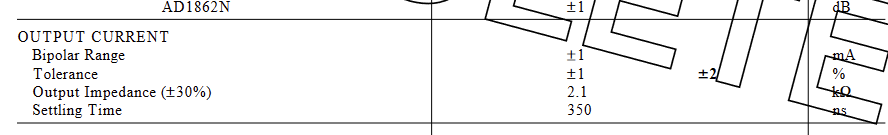

No to trochę smuteczek 😞, bo zamarzyło mi się jego podłączenie do AD1862. Datasheet pisze "“The output currents (Iout) are unipolar and flow out of the output pins (IoutL and IoutR) towards the virtual ground of the external I/V op amp.” czyli  wynikałoby z tego, że AD1862 "wypycha" prąd od siebie, a nie "ściąga" go do siebie. Dobrze myślę?
To jest mylące stwierdzenie. Gdyby prąd był wypływający to w układzie z FET`em trzeba odwrócić polaryzację FET`a i układ by się nadał.
Dla AD1865 jest:
dla AD1862:
Czyli bipolarny prąd a nie unipolarny...
Zaloguj się, aby zobaczyć treść (możliwe logowanie za pomocą ) Edytowane przez Grzegorz7
