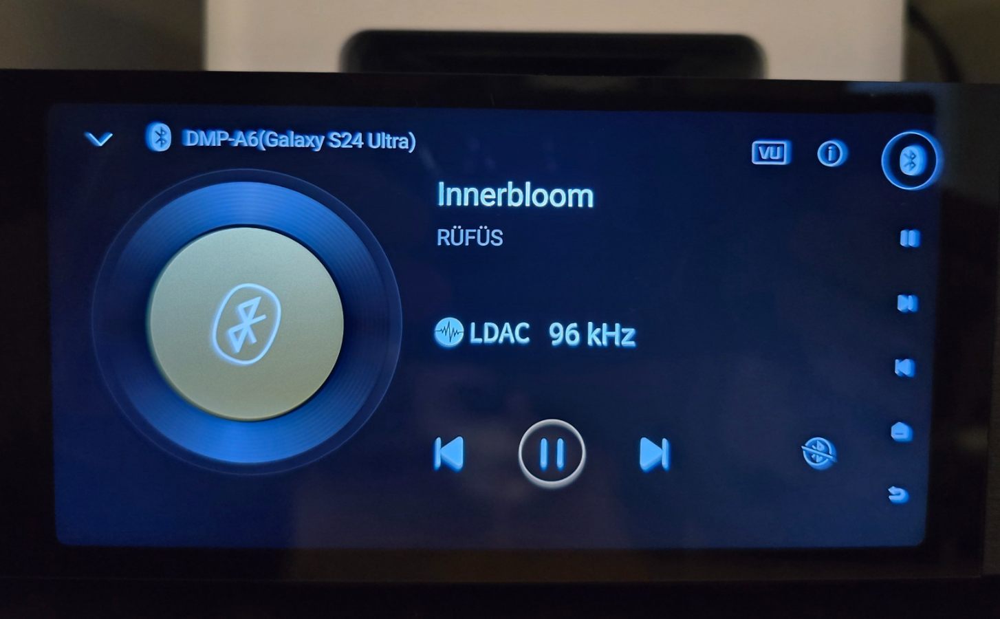

Pytanie jakie macie telefony. Jeśli Samsung to musisz manualnie włączyć kodek LDAC. Musisz to zrobić dla kazdego nowego urządzenia które oczywiście obsługują. Iphone raczej nie maja LDAC. Możesz się rozczarować kupując Hi-Tech-owe urządzenia które nie są zgodne z ekosystemem Apple(mowie cały czas o Bluetooth)
W Samsung wygląda to Tak,

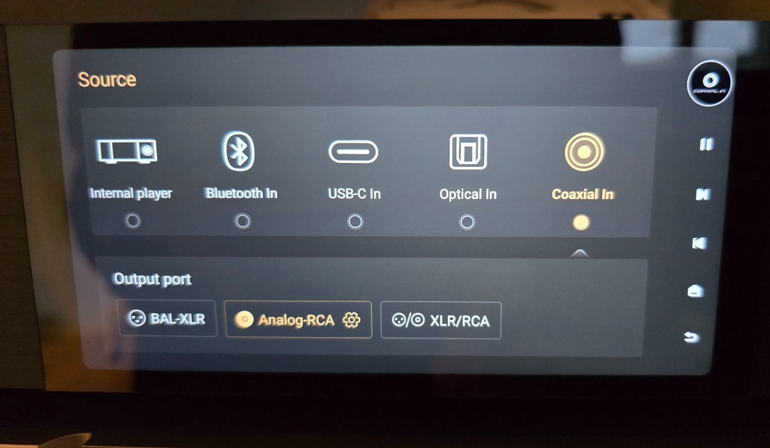

W eversolo
Badz ostrożny z Eversolo. Ten Hi-tec nie ma Bluetooth Bypass. To znaczy jesli puszczasz z telefonu po Bluetooth to dostępne jest tylko wyjście analogowe z eversolo. To oznacza, że nie użyjesz zewnątrznego DAC.
Bluetooth,USB, optical, coax. Brak możliwości uzycia zewnętrznego DAC20241208_081906.thumb.jpg.a8ccaad4a73c28ae069780d0aa805277.jpg
