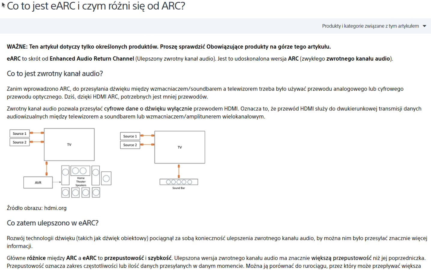

eARC to skrót od Enhanced Audio Return Channel (zwrotny kanał audio)
Ja wiem od czego to jest skrót i wiem jak powinien działać, ale właśnie nie działa...
Dokładnie. Jest to kanał zwrotny dzwięku ale przeciez nie znaczy to jednoczesnie, ze telewizor jako taki musi taki dzwięk odtwarzac. Jedno z drugiego nie wynika.
