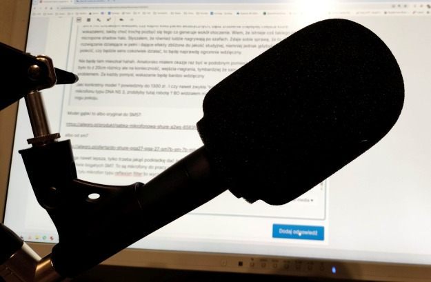

Model gąbki to albo oryginał do SM57:
albo od sm7
ta druga nawet lepsza, tylko trzeba jakąś podkładkę dać żeby trzymała dystans, no i wygląd niezbyt kozacki, chociaż może właśnie 😉
Mikrofon SM57 albo MV7 albo dla chorobliwie bogatych SM7. To są mikrofony do pracy w takich warunkach akustycznych. Wszystkie opcje typu koc czy osłony z tyłu mikrofon typu reflexion filter to wyrzucanie kasy.
