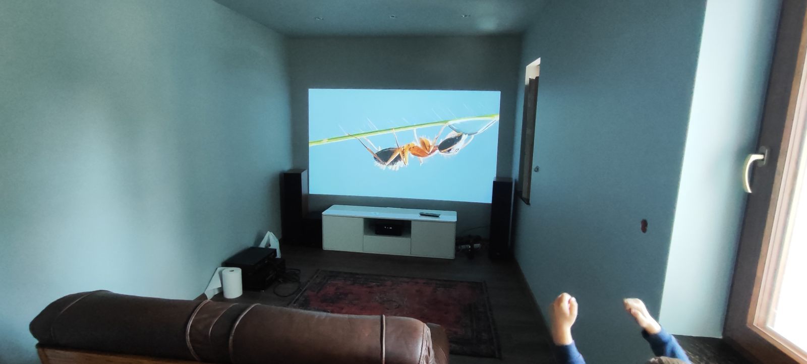

Dziękuję za porady. Wygluszylem jak się dało i na ile fachowców się chciało.
Co z tego wyszło?
Podczas głośnego odsłuchu, piętro wyżej słychać dość głośno.
Za to piętro wyżej w sąsiednim pokoju już jest w miarę cicho. Dałem 15 cm wełny, sufit wisi na elastycznych wieszakach.
Nad akustyką jeszcze muszę popracować, choć nie jest źle. Dziękuję za porady.
Zaloguj się, aby zobaczyć treść (możliwe logowanie za pomocą ) IMG_20240929_155054.thumb.jpg.6bb2af2bddb677cc21dc15b05c8e7192.jpgIMG_20240929_155018.thumb.jpg.f60ab157f15208747b50b64d3b58f670.jpg
super że masz takie pomieszzczenie
dywan - 10 razy grubszy i na całą podłogę 🙂
i po rusku dałbym kolejne 3 dywany na ścianę 🙂
- ale można ładne panele-obrazy - takie w ramkach grubości 5 cm
wypełnione wełną naturalną lub płytą wełny mineralnej
- no i czarno-czekoladowa farba na cały pokój...
