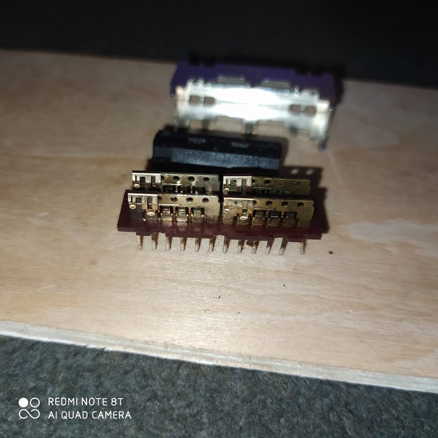

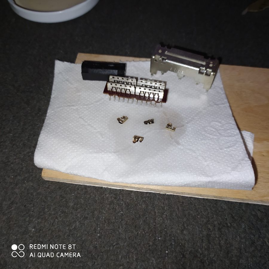

To co zrobiłeś pomoże na jakiś czas,  problem pewnie powróci   żadna chemia bez mechanicznego czyszczennia polerowania styków  nie rozpuści przykładowo tak wyglądał przełącznik przed czyszczeniem w Denonie pma 960 z 1986r  i po wyczyszczeniu  jak nowy działa idealnie wiadomo jest z tym sporo roboty, ale efekt jest  taki przełącznik będzie działał przez wiele lat bez żadnych zniekształcen w środku warto go zabezpieczyć wazeliną tech.
