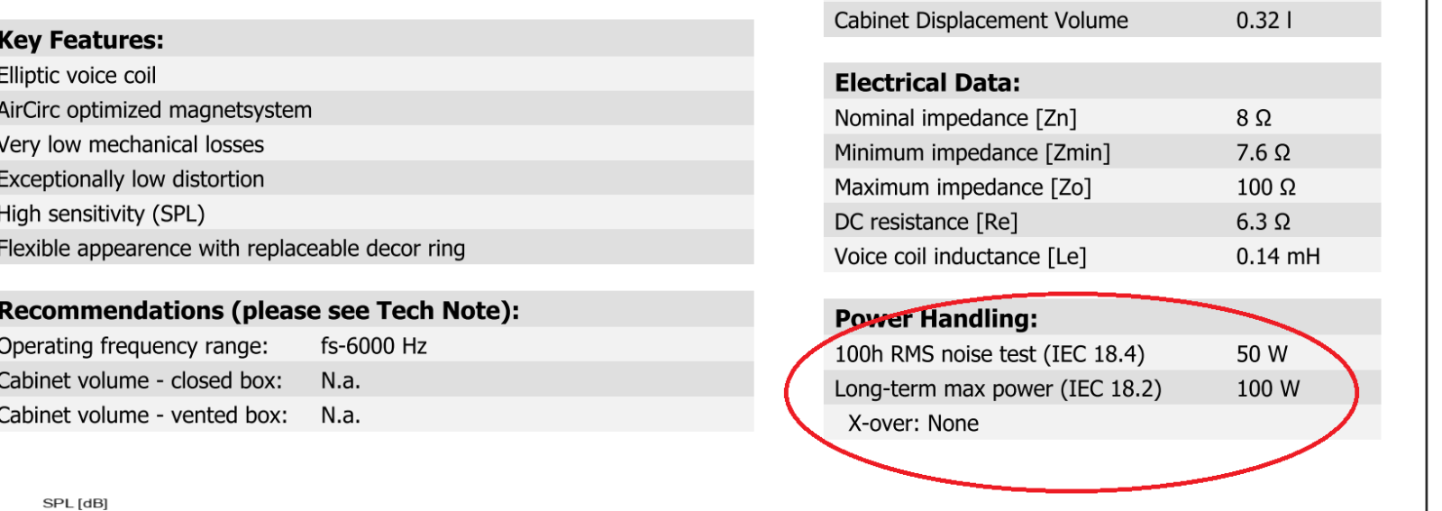

dla przykładu ellipticor 18we
wg danych producenta
może przyjmować moc
ale przy aplikacji w odpowiedniej objętości obudowy zamkniętej może przyjmować chwilowo ok 200W bez przekroczenia wychylenia maksymalnego
