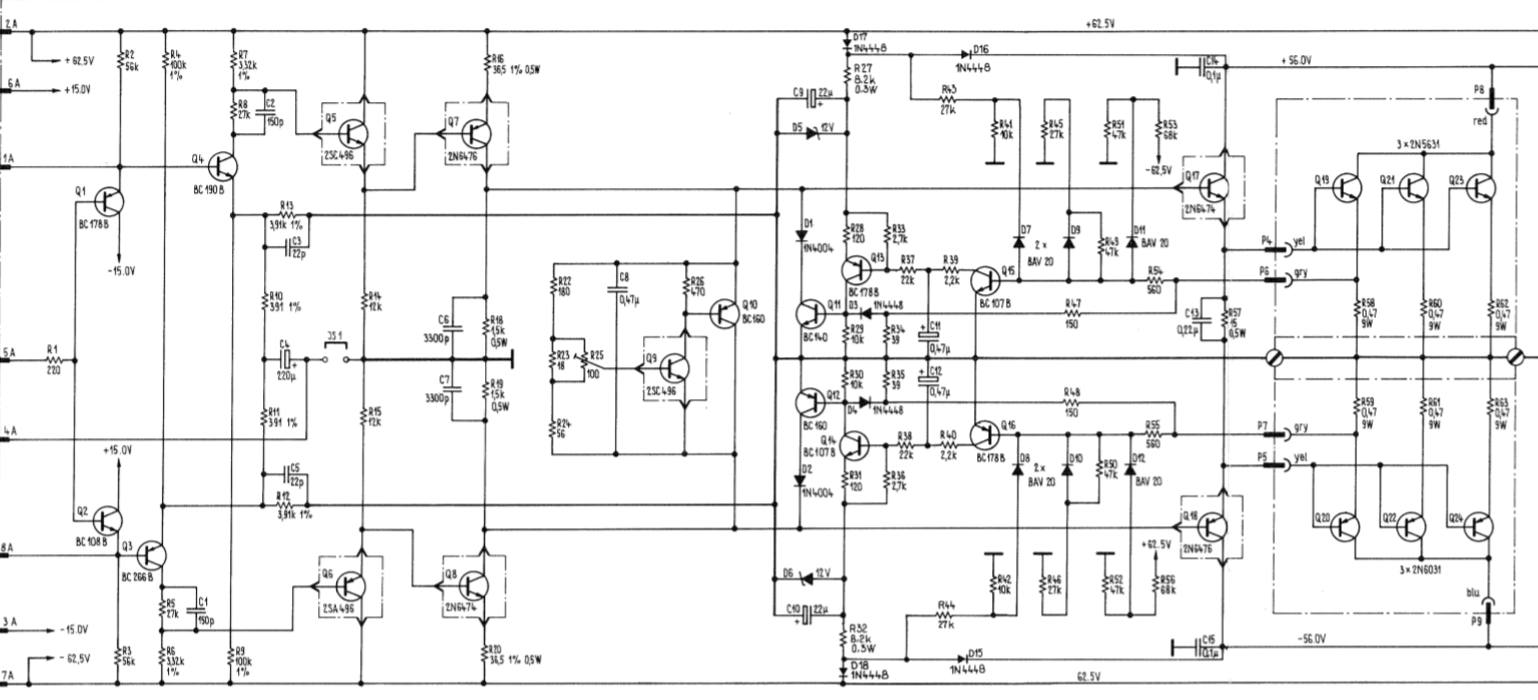

Trafiłem na wątek w którym wskazano ,że DartZeel to trochę zmodyfikowany Studer A68 !!!

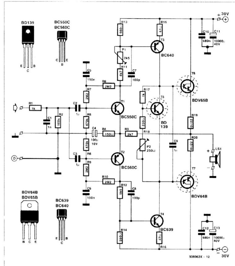

Zamiast tradycyjnego podwójnego wtórnika emiterowego zastosowano moim zdaniem przekombinowany układ wyjściowy.
zobaczcie jak podobny koncepcyjnie jest wzmacniacz Giesbertsa , który mimo prostoty gra wyśmienicie.
Tylko że w tym wypadku mamy do czynienia z inna topologią bo składowa stała jest odcięta kondensatorami.
Wszystkie wzmacniacze których schematy tu umieściłeś mają sprzężenie prądowe.
