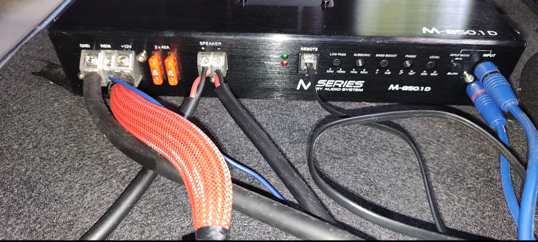

Kable mam spawalnicze nie pamiętam przekroju. Głośnikowe są podwójne (połączyłem 2 cewki 4 ohm by wyszło 2 ohm +z+ i -z- ).

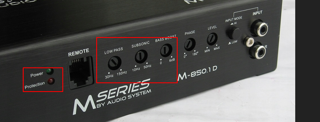

A low pass i inne to tak jak na zdjęciu.
A jeżeli czułość wzmacniacza jest od 0.8-8v a radia 2v to rozumiem gain powinien być na ok. 75% rozkręcony (mam na połowie).

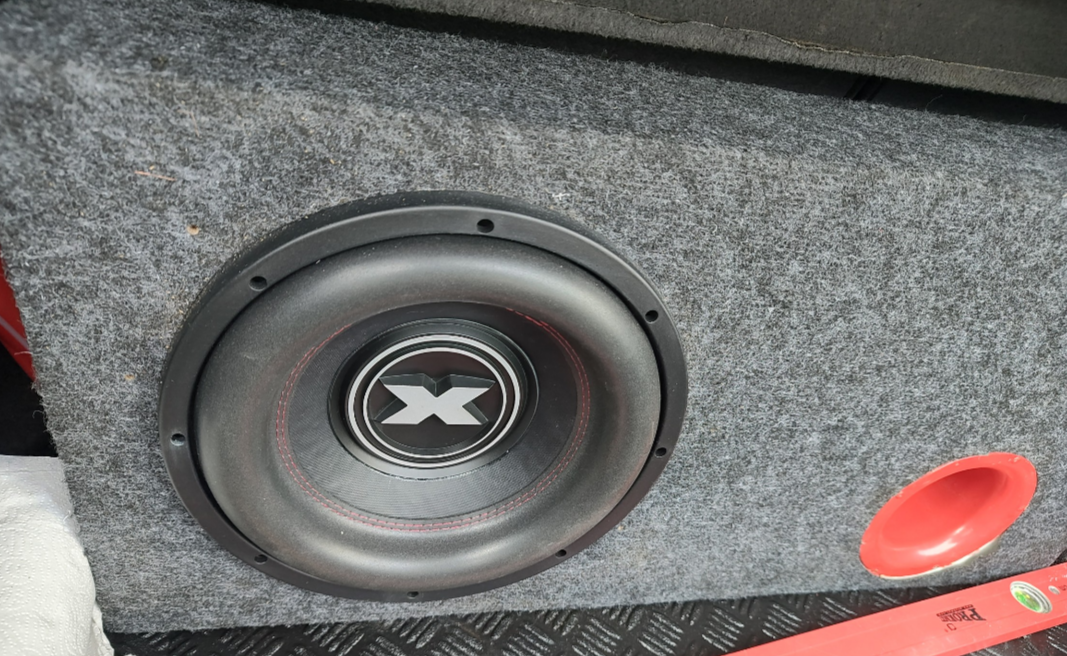

Taka obudowa.
Szerokość - 85 cm
Wysokość - 39 cm
Głębokość dolna - 35 cm
Głębokość górna - 15 cm
Grubość ścianek - 18 mm
Port fi 10.5 długość 27 cm obustronnie zaokrąglony.

kabelki +/- dobrze wpięte z wzmaka do głośnika ? Dziwna sprawa.
Masz może przekrój obudowy lub jakiś schemat na podstawie czego budowałeś ?
Kabelki dobrze są. Po prostu 2 żyły idą jako + a dwie następne jako - . Nie miałem grubszego przewodu więc dałem podwójny.
Nie mam schematu obudowy.
Tylna ścianka jest pochyła. Są 2 poprzeczki okrągłe (kawałki kija od miotły wiążące przednia i tylna ściankę). Bassreflex skręca pod kątem 90° w stronę głośnika.

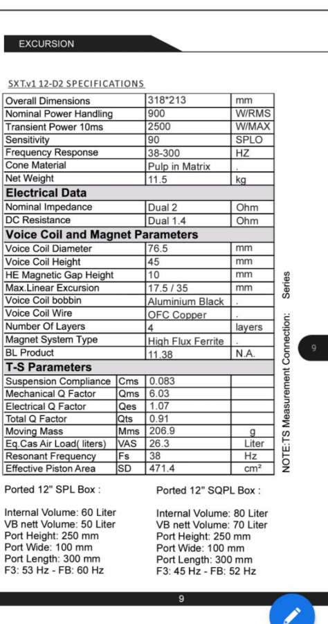

Te wszystkie parametry i dane sa bez znaczenia, jesli nie wiemy, czy obudowa jest prawidlowo dobrana/zestrojona dla wybranego przetwornika. A to mozna tylko stwierdzic tylko na podstawie parametrow Thiele-Small specyficznych dla kazdego przetwornika.
To jest podstawa do wymiarowania pojemnosci obudowy i wielkosci portu BR.
Na jakiej podstawie dobrales te wymiary?
Skrzynie budowałem sam ale pod inny głośnik.
Objętość obliczyłem tak :
(Głębokość dolna + głębokość górna) x szerokość x wysokość i podzieliłem przez 2 .
Obudowa została mi po x-ion 12 audio systeu.
Ja mysle ze tu jest pies pogrzebany
Podstawa sa parametry dla twojego przetwornika (wycinek)
VC Roll Range Height 45 mm
XMAX linear 17.5 / 35 mm
DC Widerstand 2x 2.8Ohm
BL @ Series 7.92 Parallel
Suspension Compliance Cms 0.072
Mechanical Q Factor Qms 6.14
Electrical Q Factor Qes 1.23
Total Q Factor Qts 1.02
Moving Mass Mms 228.3 g
Eq.Cas Air Load( liters) VAS Liter 22.9
Resonant Frequency Fs Hz 39
Effective Piston Area SD 471.4
Tak wygladaja parametry dla serii MXT (instrukcja onslugi)
Znajdz to samo dla twojego przetwornika

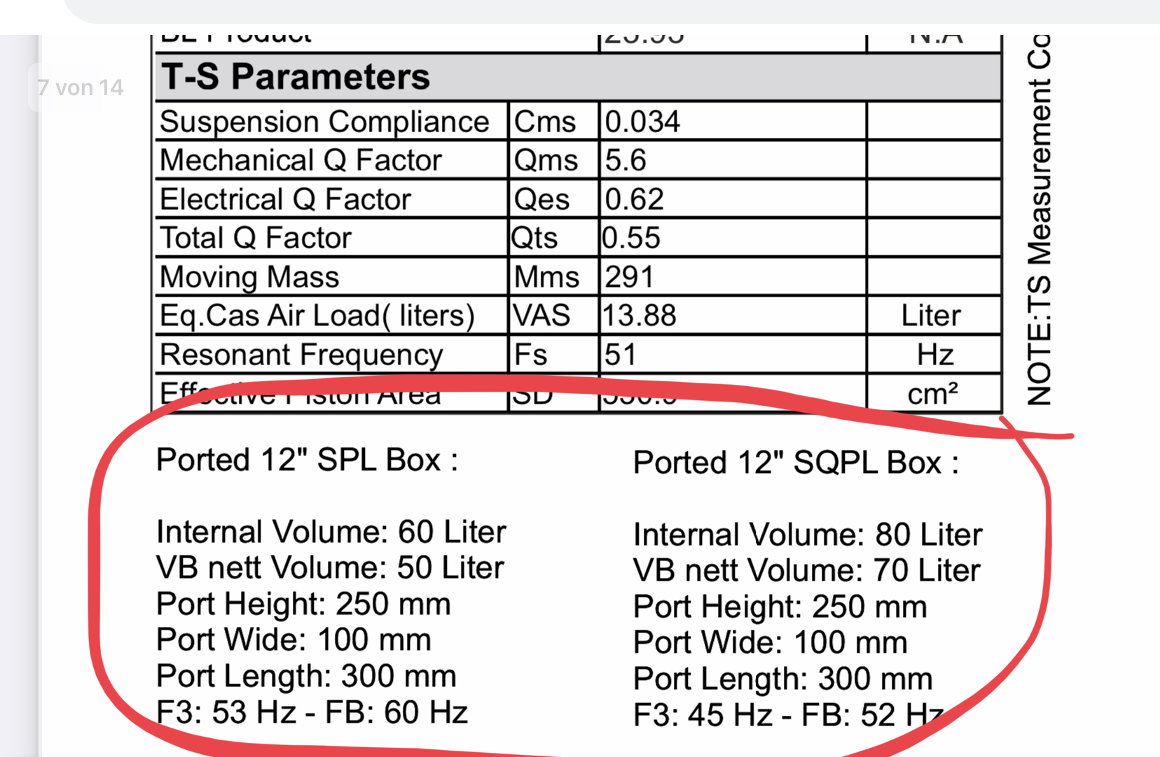

Czyli zostało mi zrobienie obudowy. Myślę na 70 litrami tylko jakie strojenie wtedy dać. Takie jak producent zaleca?
8 minut temu, xajas napisał:
Patrz powyzej (instrukcja obslugi)
Ja bym wybral strojenie SQPL (80l)
To czyli obudowa powinna mieć 70l natto po odjęciu objętośi głośnika i portu?
I czy tak wysoko go stroić jak producent podaje? A co z basem poniżej strojenia?
Chcę uzyskać miękki bas i by w miarę ładne odtwarzał niższy bas.
To czyli 80 litrów brutto i stroić go na 45 hz?
Bassreflex dla 45 hz fi 10.5 wyniesie koło 10 cm a jak bym miał stroić na 35hz to 21 cm.
I pytanie czy materiał wykonania jest ważny.
Płyty wiórowej mam do ogarnięcia a MDF już bym musiał kupić ( wydatek 250zł ). Jeżeli ma to sprawić jakąś różnicę w brzmieniu jestem w stanie wydać te 250zł.
Obudowa zrobiona 80 litrów brutto. Tylko jak odejmę koło 5 litrów na objętość głośnika i strojenie ma być na 45 hz to netto litraż wyjdzie 74 litry. Na ile najlepiej ją zestroić. Boje się że strojenie na 45 hz pozbawi mnie niższego basu. Czy może się mylę i śmiało stroić tak jak podaje producent F3 45 hz FB 52 Hz. Obudowa ma być strojona na 52 Hz czy coś źle rozumiem.
