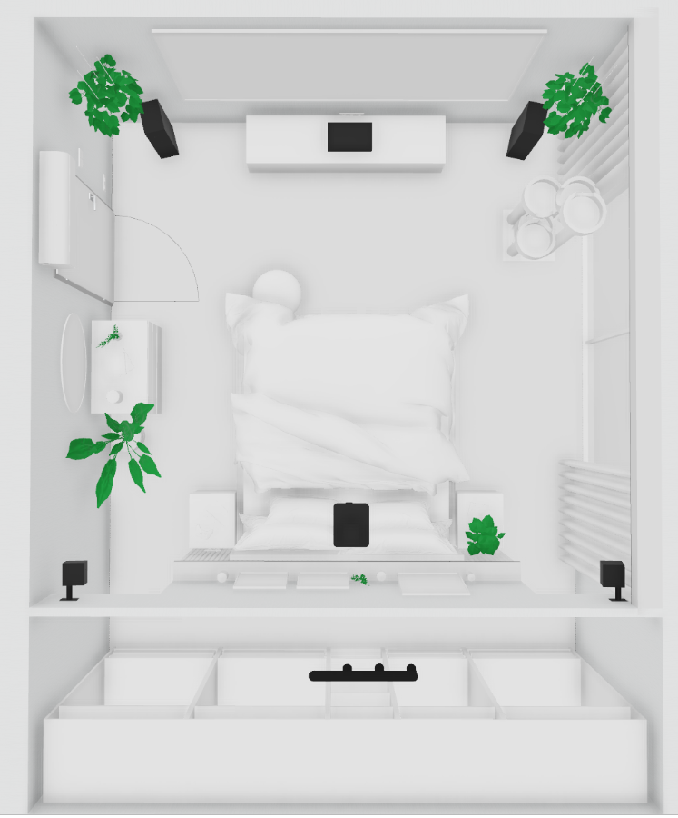

Na kilku forach czytałem, że sub jest najważniejszym głośnikiem zaraz po centralnym i że nie może go zabraknąć w konfiguracji.
Zaloguj się, aby zobaczyć treść (możliwe logowanie za pomocą ) obraz.thumb.png.9ea6f7b0b134024d5d94affe86391541.png
Jedna marka w jednym systemie (czy to Sonos, czy Music Cast, czy Heos będzie działać lepiej/wygodniej się obsługuje). Do wszelkich ustawień chociażby mamy jedną apkę przy jednym producencie.

ciężko wyobrazić mi sobie tę różnicę Noty i Tesi 🙂
to akurat jest bardzo proste, zapraszamy 🙂
Sub tak, jednak budżet jest jaki jest. Ja wolałbym w tym wypadku dać podłogowe (nieduże oczywiście) kolumny, a suba ewentualnie dokupiłbym z czasem
np: https://www.tophifi.pl/glosniki/subwoofery/indiana-line-basso-840.html
