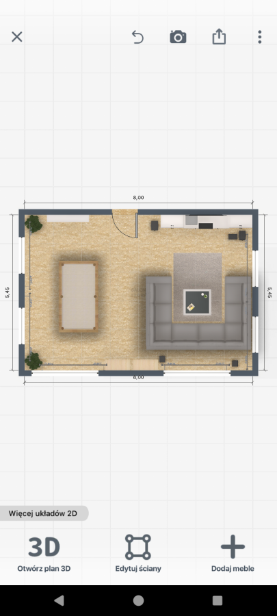

KD ma być w salonie ok 40 m kw przy czym część odsłuchowa to jakaś połowa tego (rzuty salonu w załącznikach). Wysokość pomieszczenia 2,65 m, podłoga kamienna z małym dywanem, w oknach firany i grube zasłony, trochę roślinności i ogólnie tak jak na dołączonym rzucie. Wykorzystanie - 80% KD (głównie filmy "efekciarskie" - Star Wars, Marvel, DC, itp.), 20% muzyka (rock, metal, blues). KD finalnie ma być z Atmosem w konfiguracji 5.1.2 lub 5.2.2. No i tu przychodzi czas na kilka założeń (słusznych bądź nie😁)...

Przesłane wizualizacje rzut pomieszczenia.
