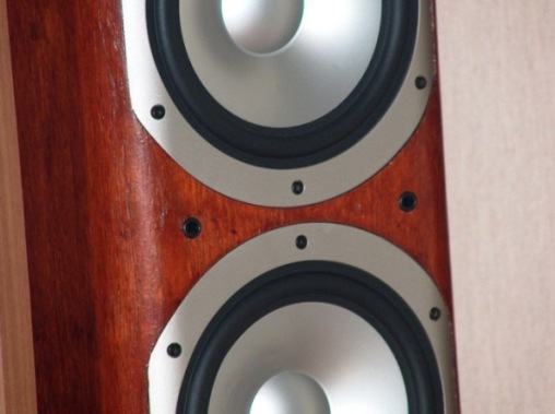

Cześć.Posiadam INFINITY ALPHA 50.Trochę padaki ale przymierzam się powoli do ich wymiany.Aby troche przesunąć kupno nowych kolumn zdecydowalam się na ich lekką modyfikację.wymieniłem okablowanie na AudioqestaTYPE6,wymieniłem gniazda głośnikowe na podróbki WBT (nieznaczna poprawa dzwięku!)oraz okleiłem je dębowym fornirem,który został pózniej zabejcowany na kolor kalwados.pomalowalem je lakierem do parkietów(półmatem),który to pózniej potraktowałem węłną stalową o numeracji 000.

Czy sam okleinowałeś te kolumny,jak poradziłeś sobie z narożnikami?
Przumierzam się również do tego zabiegu,ale przerażają mnie wszelkie zaokrąglenia !
Drapnij parę słów.
Frank
tak sam wszystko okleinowałem,paski forniru posklejałem taśmą tak aby uzyskać arkusz równy dwóm głebokością i szerokości(oczywiście z lekkim naddatkiem).kleiłem to momentem,raz smarujesz kolumnę(chyba że to czysty mdf to wtedy dwa razy) fornir smarujesz dwa razy.pamiętaj aby klej nanosić dość szybko i równomiernie.druga warstwa dopiero po wyschnieciu pierwszej!!!smarujesz najpierw fornir potem kolumnę,jak są suche(dotknij palcem,jak się nie klei to jest już ok!)posmaruj znowu fornir i jak potrzeba to drugi raz kolumnę.Kleisz powoli,cały czas dociskając(przydaje sie do tego np.odpad z blatu,jest zaokrąglony na końcu).Fornir w miejscu gdzie ma być wygięty zwilż z zewnątrz ciepła wodą.Pamiętaj aby dociskać wzdłuż słoi!!!!To ważne inaczej go połamiesz!!!!To nic trudnego!!!Powodzenia!!!!!!

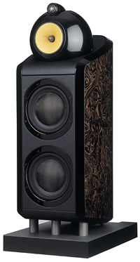

Wie ktoś może jak nazywa się fornir przypominający wykończenie na kolumnach B&W? Widziałem go kiedyś w na jednym z kakowskich składów z fornirem ale niestety nie pamiętam nazwy.
Barthez, 16 Gru 2005, 18:51
Fornir nazywa się (nazwano go tak)-Tiger Eye -tygrysie oko. W naturze nie występuje, jest sztucznie wytwarzany
z naturalnch surowców, np. we Włoszech w firmie ALPI pod nazwą czeczot modyfikowany.

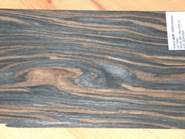

Może coś w tym stylu ?
Heban Makassar (producent Alpi)
Z tego co się orientuję cena ok.8 euro za metr2.
wymiar forniru 282x66x0,06 cm.
Ooo dokładnie coś w tym stylu, tyle że ja to widziałem polakierowane więc wyglądało troche inaczej. Ale możliwe, że to ten. Hmmm jak kosztuje tyle co piszesz to ja jutro lece po niego :P Istnieje fornir ładniejszy od tego?

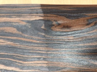

pewnie istnieje ładniejszy od tego ale to już zależy co się komu podoba.Dostępny jest w Atpol-u.jutro jest niedziela poczekaj do poniedziałku!Fornir ktory zamieściłem na foto jest surowy!Polakierowany będzie trochę ciemniejszy i bardziej żywy.Zaraz prześlę ci fotkę!!
Jak chcesz zobaczyć jak będzie wyglądał jakikolwiek surowy fornir po lakierowaniu wystarczy go lekko zwilżyć.
