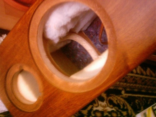

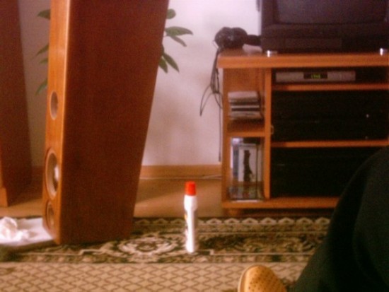

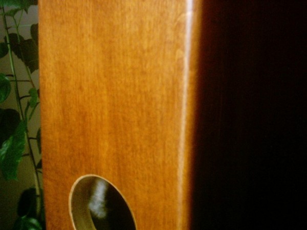

Co do fotek mam problemy z cyfrówką , ale starą kamerką parę zrobiłem , kiepskie wychodzą z bliska ale coś tam można zobaczyć
Jeszcze dwa znośne w miarę :)

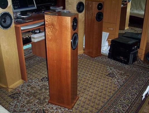

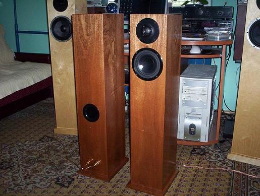

To może ja się pochwale i przy okazji podziekuje osobie, która poleciła stosowanie kleju Moment.Nigdy więcej butaprenu!;-)
Kolumienki oklejone fornirem mahoniowym i polakierowane "Duluxem".
Pietro4 wyszły Ci super ,dzięki za ten pomysł ze zwilżaniem forniru.
