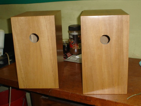

Po ciężkich bojach zrobiłem pierwszą kolumnę.
Wydaje mi się, że wygląda całkiem nieźle, a zapowiadała się porażka. ;)

Mój sposób oklejania :
klej SOUDAL lub wilkol (soudal ma mniej wody)
smaruję fornir i powierzchnię oklejaną (dość grubo)
odstawiam do wyschnięcia (fornir posmarowany klejem się zwija w rulon -podczas schnięcia się prostuje)
po wyschnięciu (fornir prosty -powierzchnia klejona pod światło ma lekki połysk)
przykładam do obudowy i dociskam gorącym żelazkiem ok 1-2min
następny pasek (łączenie) przykładam tak żeby była zakładka ok 1mm
i znowu żelazko (przy większym nacisku na łączenie staram się wcisnąć zakładkę)
łączenie płatów pozostałośc po zakładce, i krawędzie szlifuję papierem 100-150
łączenia wychodzą idealnie pod warunkiem dopasowania wzoru i kierunku forniru
wszystkie scianki były łączone z dwóch pasków forniru (miał 15 cm szerokości)
jeszcze fotki
