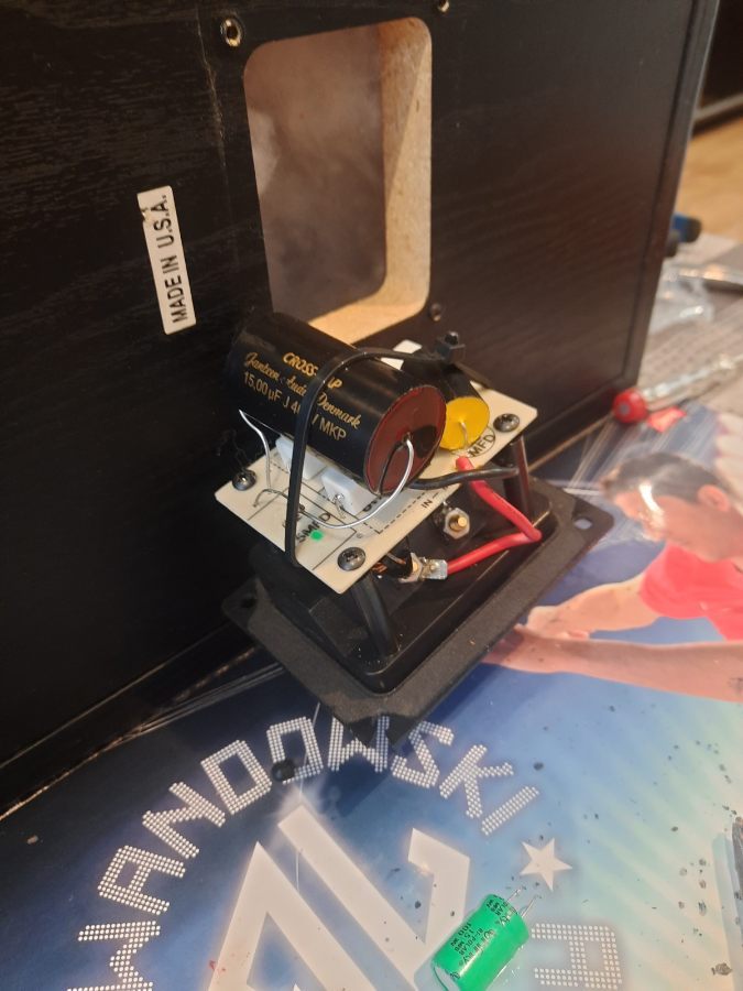

Wymieniłem kondensatory te zielone na
Czarne cross cap od jantzena
I powiem tak że głośniki grają równo i słychać bardziej środek pasma gdzie wcześniej jakby ten był wycofany

cross capy to najgorsze kondy foliowe ever
zmień teraz z powrotem na elektrolity i posłuchaj znów 🙂
jeśli już chcesz mieć coś wartego wydanej kasy to polecam minimum
M-cap
przykładowo
https://allegro.pl/oferta/mundorf-mcap-kondensator-niemiecki-33-uf-250v-14744416511

Każdy pisał że byle foliowy będzie lepszy tak więc zrobiłem
Poczekamy
Przyjdzie czas to być może wymienimy na coś lepszego
Na chwilę obecną zostanie tak jak jest
Trudno
Jak to w szkole
Od czegoś trzeba zacząć a uczymy się jak przystało na Błędach

Byle foliowy jest lepszy od elektrolitu, ale jako element szeregowy - w torze sygnału.
Tu elektrolit jest użyty jako bocznik służący odcięciu resztek sygnału audio, który nie
powinien trafić na woofer. Taki np. M-cap poprawił by ew. jakość grania tweetera,
zamiast tego użytego przez firmę. Ale to też zależy od upodobań ...
