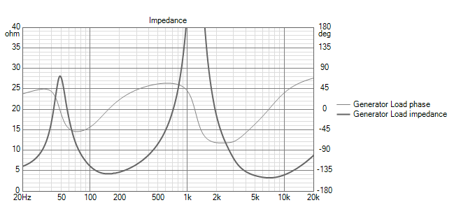

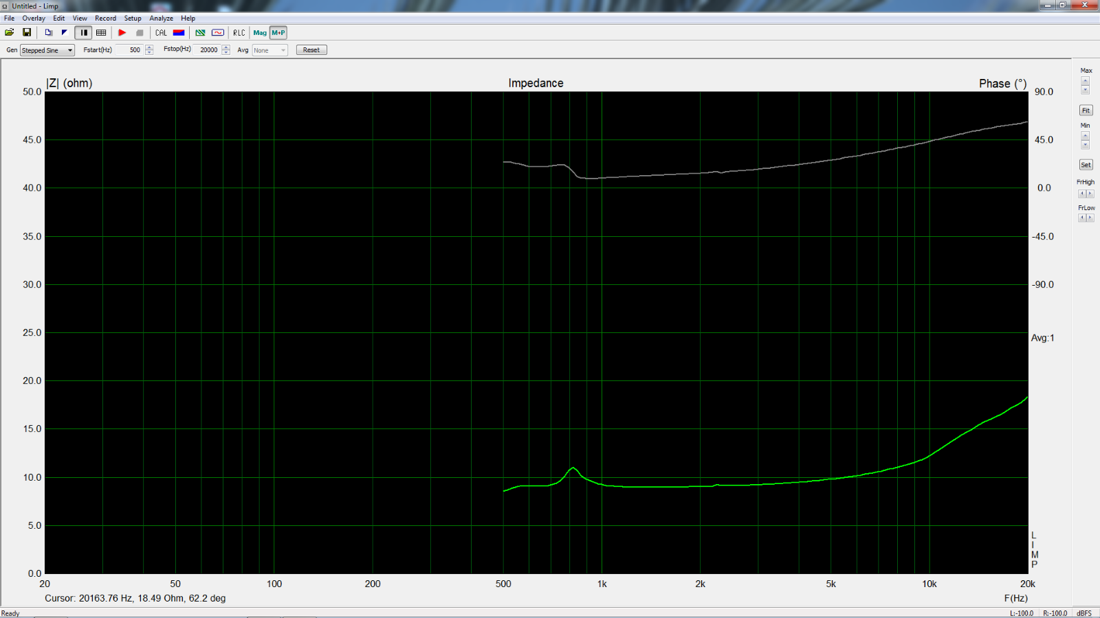

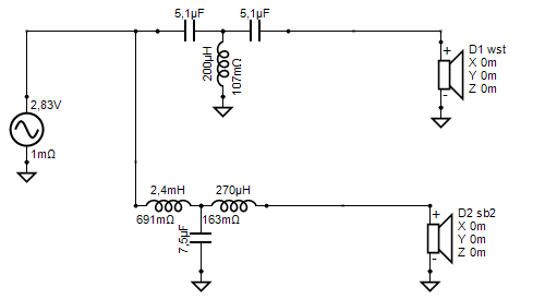

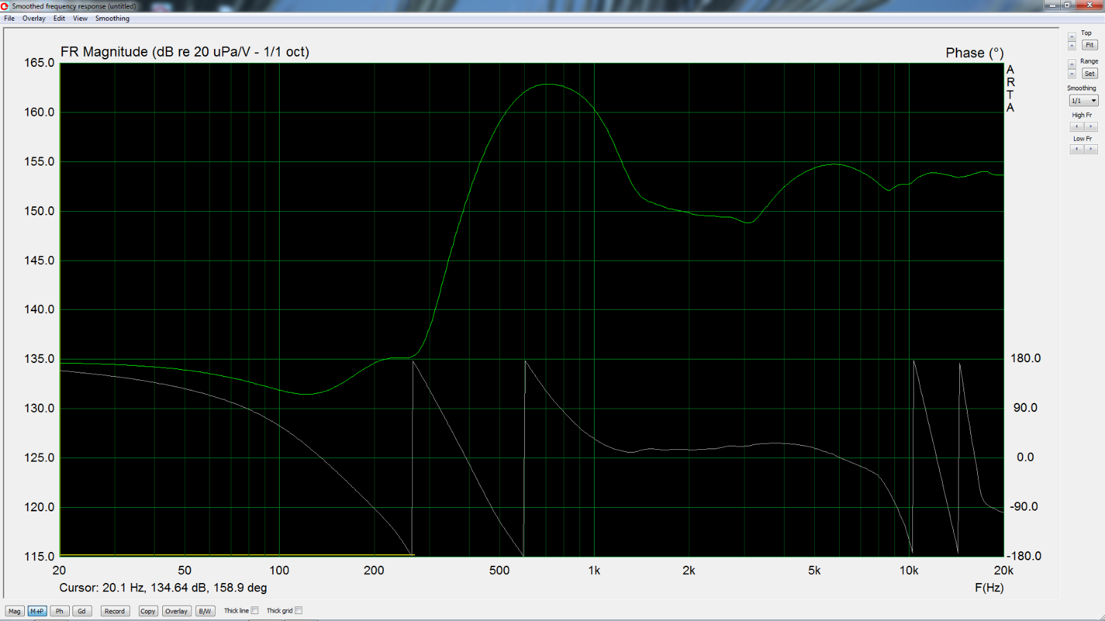

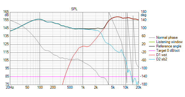

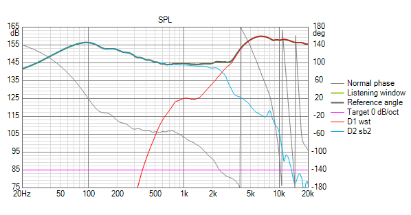

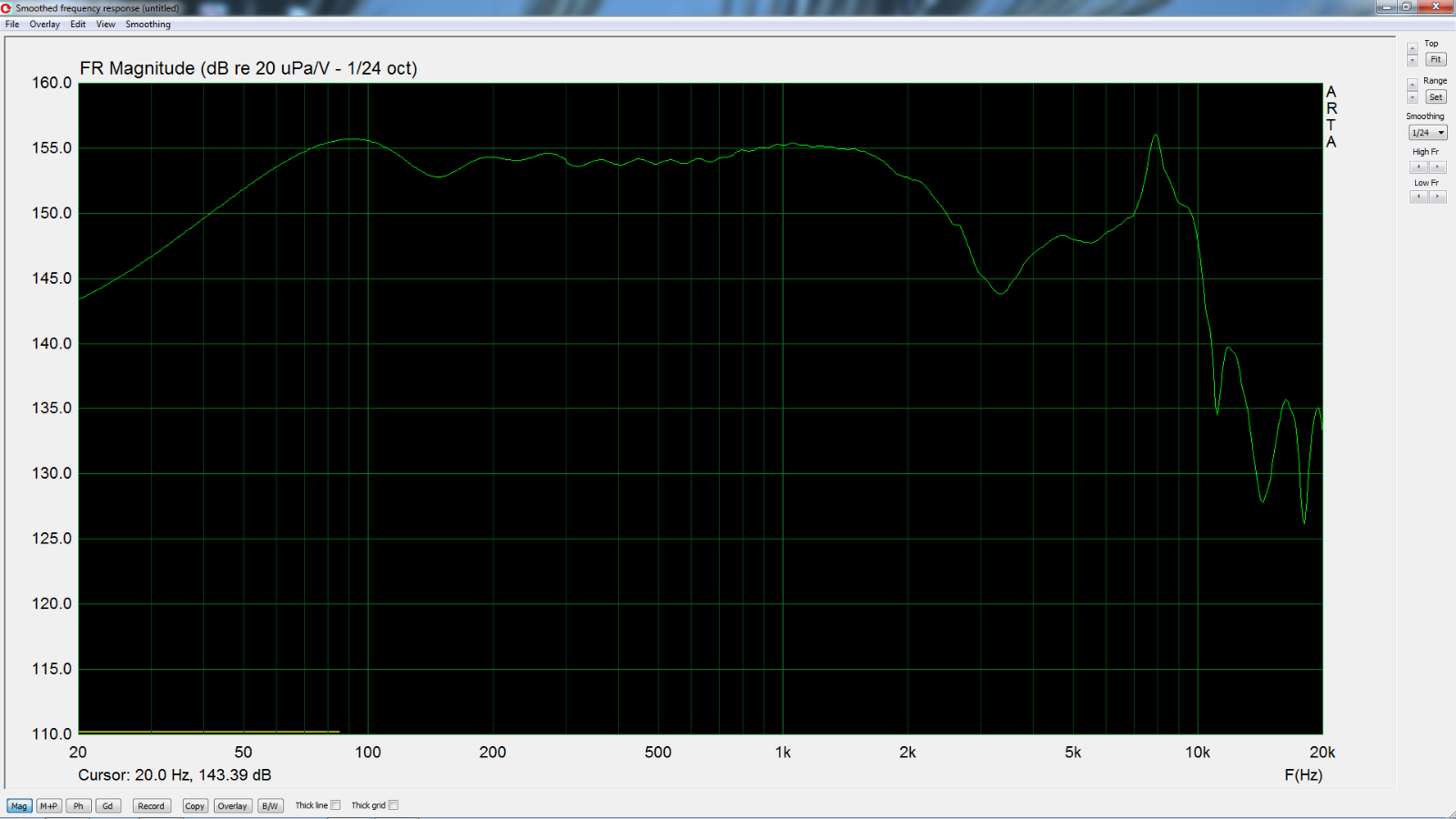

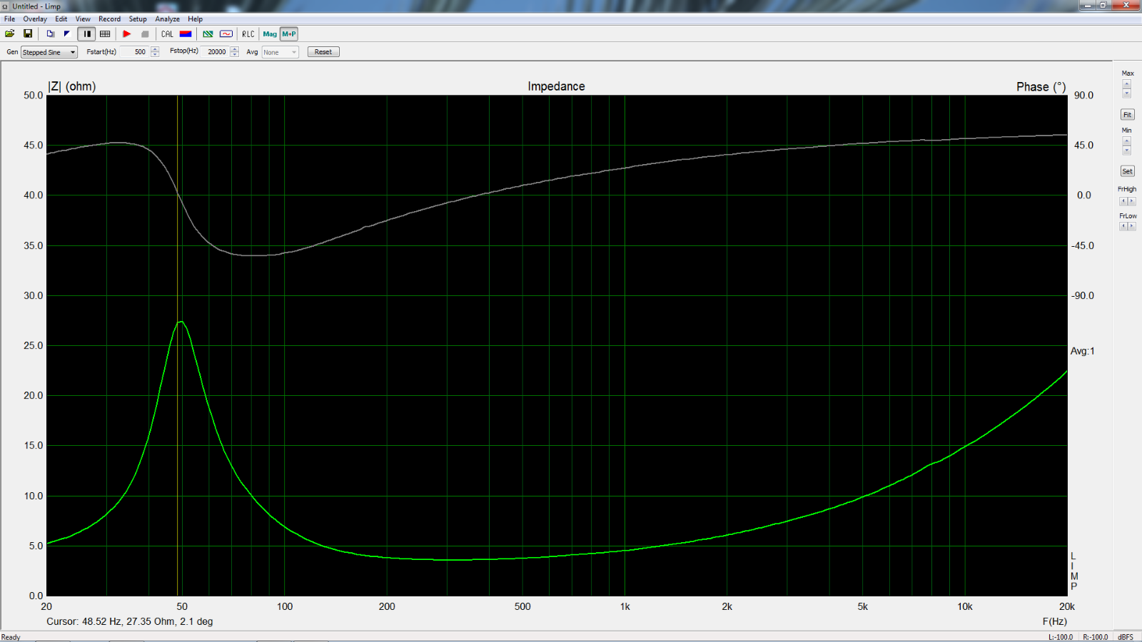

robię mini TL-ę na SB12PAC25-4, głośnik z racji swoich rozmiarów "sadzi" średnimi aż miło i dlatego w zwrotnicy takie elementy, natomiast wstęga DIY gra słabo jeśli chodzi o skuteczność (może zbyt małe magnesy) w każdym razie najlepiej gra na podwójnym takim samym kondensatorze

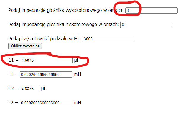

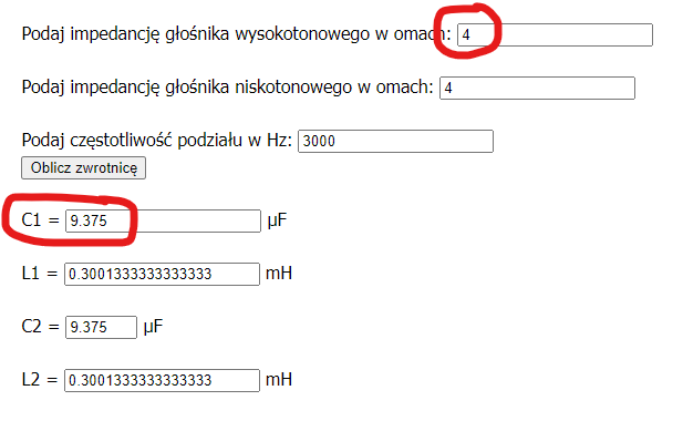

21 godzin temu, witek_z napisał:
w głośnikach 8 omowych cewki i kondensatory są większe
20 godzin temu, witek_z napisał:
chyba tak
10 godzin temu, przemak napisał:
4.thumb.png.e74a3e82cf2af57e684b2db84d448978.png8.thumb.png.5c5177bb2900790a1bb22726ce56f584.png
Teraz jak rozumiem będziesz wywodził, że 4,7 jest większe niż 10. Trzeba się nauczyć odróżniać licznik od mianownika.
Wyjaśnisz powyższe, pójdziemy dalej 😉

odnieś się do moich zdjęć wtedy będzie OK, kolumny cały czas ewouulują
Nie. Twoje zdjęcia nie są tematem. Tematem jest Twoje twierdzenie:
"w głośnikach 8 omowych cewki i kondensatory są większe
Na to odpowiadałem, nie na to, co napisałeś po mojej odpowiedzi.
PS opisy są dla maluczkich, dodaj więcej nieopisanych screenów, będzie lepiej 😉
