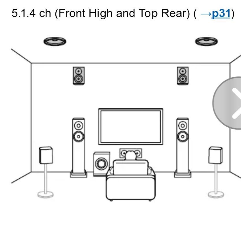

A dlaczegoMniej więcej tak wygląda mój pokój
Glosniki sufitowe to monitor audio ct260
Nad przednimi kolumnami mam jeszcze glosniki atmos zawieszone przy suficie których nie ma na zdjęciu
Zaloguj się, aby zobaczyć treść (możliwe logowanie za pomocą ) też monitor audio bronze. W późniejszym okresie też będą do wymiany
A możesz dlaczego te atmosy zawieszone nad przednimi kolumnami nie wykorzystam starałem się zrobić tak jak w instrukcji 5.1.4 sw stoi pod lewym tylnim głośnikiem ?
I chyba jestem nie w temacie bo nie wiem jakie glosniki montuje się na wysokości kolan. Z góry dzięki za pomoc.
Przy ustawieniu pod 5.1.4 dwa przednie atmosy powinny byc przed Tobą, a druga para za kanapą. Te dwa nad frontami moglbys wykorzystac jako przednie atmosy ale znowu tylne są wysunięte za bardzo do przodu. Tylne powinny być za słuchaczem ale kanapę masz przy scianie, więc w najlepszym przypadku miałbys je nad głową, no chyba ze wyjechałbyś kanapą do przodu.
Zwroc uwagę gdzie znajduje się fotel na rysunku, ktory wkleiłeś. Nawet na tej poglądowej ilustracji widać, ze głosniki tylne atmos są ZA miejscem odsłuchu.
To był taki skrót myslowy. Na Twoim szkicu głosniki atmos masz lekko przed kolanami patrząc z góry (tak jak rzutowane na rysunku.
Oczywiscie nie chodziło o wysokosc kolan liczoną od podłogi 😉
W takim miejscu montuje się atmosy w ilosci 2 sztuk w układzie 5.1.2.
W tej chwili wszystkie 4 masz zamontowane przed sobą (zakładam ze siedzisz oparty na kanapie i się bardzo nie garbisz 🙃)
Głowa słuchacza w układzie z 4 atmosami powinna być mniej więcej na srodku kwadratu utworzonego z tych głosników. Oczywiscie mozna od tego trochę odejsc i skompensować kalibracją ale u Ciebie ten kwadrat jest wysunięty przed słuchacza, więc nawet dzwięk z tylnych atmosów będziesz odbierał dochodzący z przodu, a to juz nie jest prawidłowe.
Kolumny frontowe: Heco Celan XT701, Wzmacniacz: Yamaha AX900 - pracuje jako końcówka mocy, Amplituner: Marantz SR7010, Transport: Squeezebox Classic, Media player: Zidoo Z1000 Pro, FireTV 4K Max 2Gen, Subwoofer: 2x Velodyne EQ-MAX12, Projektor: JVC DLA-X90R, Kolumny efektowe w konfiguracji 7.2.4: satelity 2×Quadral TSA300 (centralny) 4×Quadral TSA500 (surround) 4×Quadral TSA300 (atmos).
I wszystko jasne wielkie dzięki za info. Kanapa pójdzie trochę w przód a sufitowki w tył.
Zgodnie ze standardem atmos, tak właśnie powinno być, kolega dobrze pisze.
