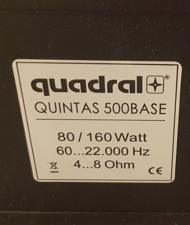

- kolumna centralna Quadral Quintas 500Base
Quadral_500Base_a.thumb.jpg.ec191c25d9b8ccae6f7992eacc8d0b07.jpg.7ecf0915fbe7cd1ceab2a18b1a8efcff.jpg

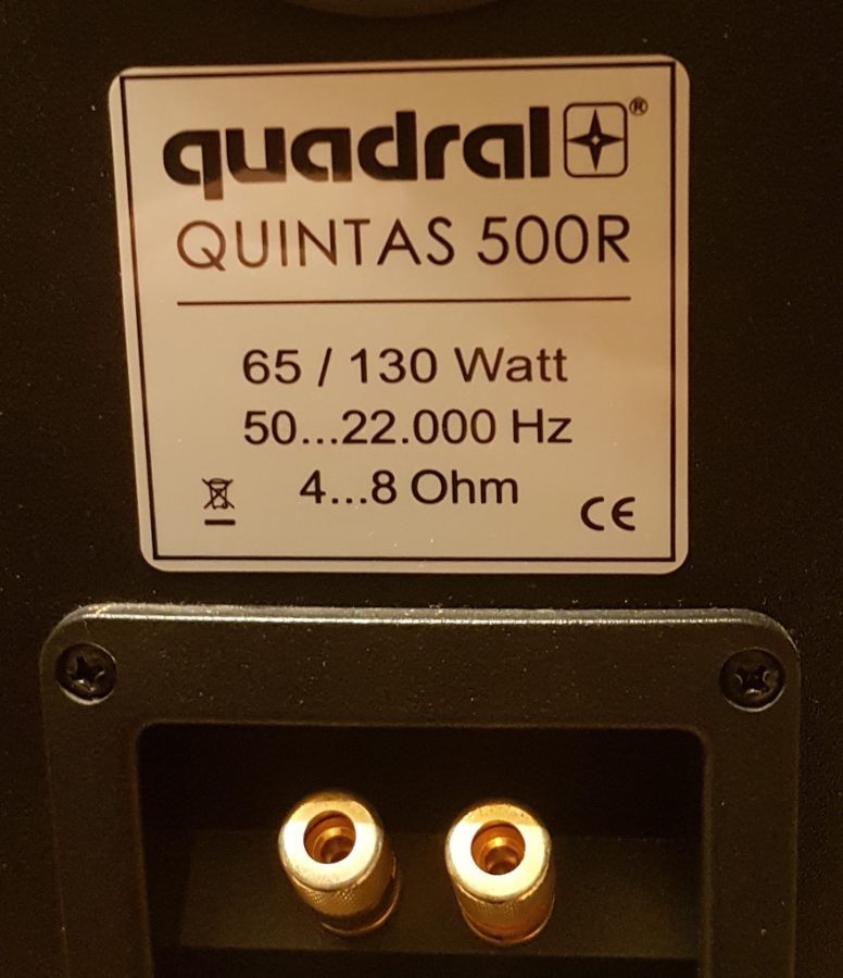

- kolumny tylne Quadral Quintas 500 R
Quadral_500S_a.thumb.jpg.219b96069cc077a455a587177070b75b.jpg.278c658b91eb25f4e261c5eaf018f324.jpg

Według mnie to ampli tuner trzeba chyba dopasować do mocy głośników, a jak będzie za mocny to przez zbytnie rozkręcenie można popalić kolumny, bynajmniej tak mi się wydaje. A tak wracając do moich kolumn to one są 4 czy 8 omowe?
Odwrotnie.
Są 4 omowe. Niemieccy producenci często podają zakres pracy. 8 nie robi problemu. 4 czasem tak.
