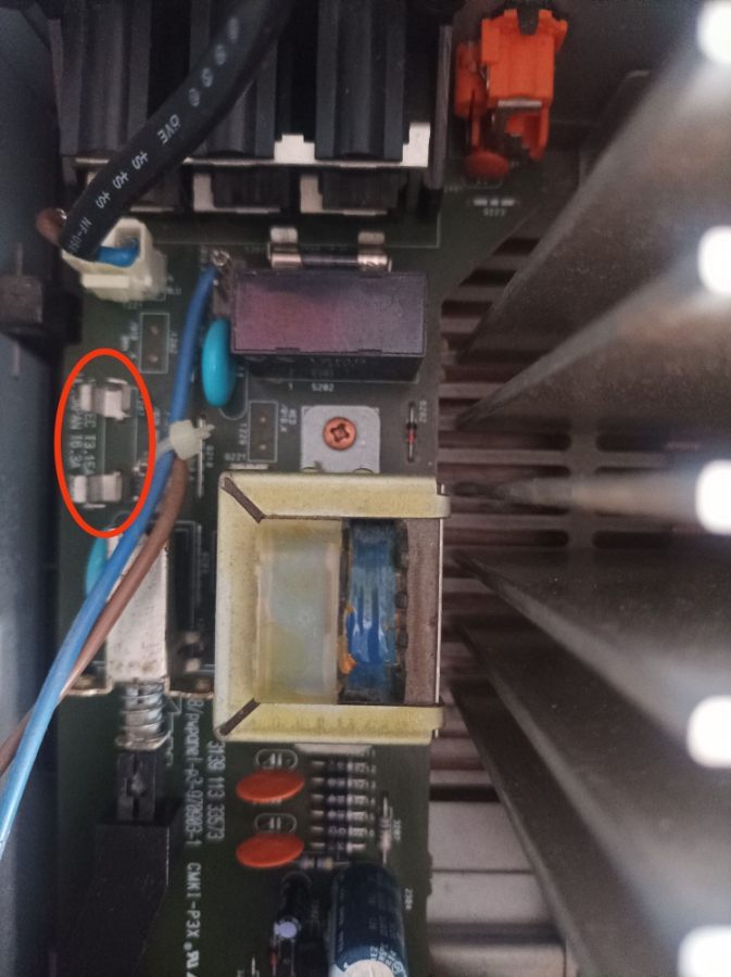

IMG_20240106_122142.thumb.jpg.61e030878bce41cb8b51163f1dfcf83d.jpgWitam.
Wzmacniacz Marantz pm 68 pali bezpiecznik zaznaczony na zdjęciu. Wszystko było dobrze do czasu kiedy go włączyłem pewnego dnia i zonk, wywaliło bezpiecznik. Każda próba zamontowania nowego kończy się przepaleniem. Co może być przyczyną?

Przed tą usterką delikatnie ciszej zaczął grać jeden kanał. Opukałem delikatnie gniazda głośnikowe i po ponownym uruchomieniu już paliło bezpiecznik
Jeśli potrafią panowie posługiwać się multimetrem, mogę pomóc w zidentyfikowaniu usterki, jeśli wkleicie schemat i zaznaczycie na nim, który to bezpiecznik.
Pierwsze podejrzenia w takich sytuacjach padają najczęściej na elementy zainstalowane w pobliżu miejsc, w których generowana jest duża ilość ciepła, więc zacząłbym od sprawdzenia tranzystorów końcowych. Z tym że upalenie takiego tranzystora może wynikać także z jakiejś nieprawidłowości w obwodzie przed tym tranzystorem, więc do prześledzenia będzie cała ścieżka. Pierwsze uruchomienie po naprawie  to prąd spoczynkowy na minimum i tradycyjna żarówka szeregowo wpięta przed kablem zasilającym 230v.
Sprawdz tranzystory sterujące od końcówek czy w ogóle żyją w tym kanale co grało ciszej przed awarią,  jak spaliło bezpiecznik zły znak mogły paść też  końcowe :-/
