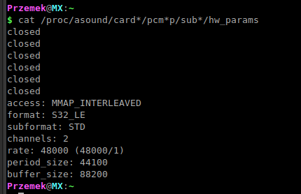

Włącz muzykę i pokaż:
1. aplay -l
2. cat /proc/asound/card*/pcm*p/sub*/hw_params

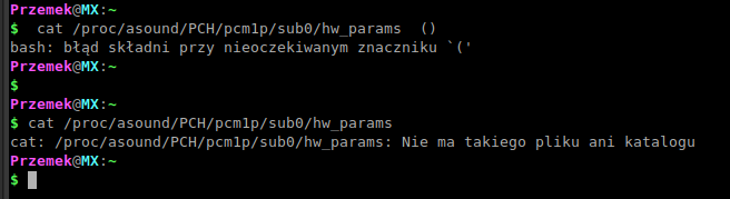

3. cat /proc/asound/PCH/pcm1p/sub0/hw_params  ()

1
2
3
4.nie,nie ma w tych lokalizacjach żadnego configu.

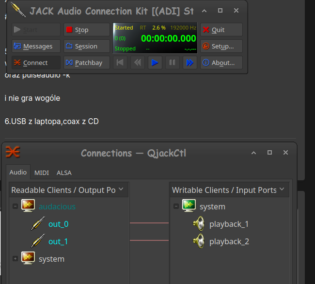

6.USB z laptopa,coax z CD
nawet jak dam w odtwarzaczu alsa jako sterownik dzwięku,to pulseaudio startuje i po pulseaudio -k cisza
przez jack gra,ale tam na sztywno jest ustawiona częstotliwość próbkowania na 192kHz

0. Błagam, nie wklejaj obrazków z konsoli tylko tekst.
1. card 1 - to Twój dac usb, masz tam jego nazwę którą użyjesz w configu dla alsy
2. Puściłeś coś w 48khz (lub 88)?
3. Dopasuj cyferki do posiadanych urządzeń.
4. Wkleiłeś doca ;)), nie o to pytałem. Jak znalazłeś tylko doca to nie maszsz.

6. Wygląda na to że używasz jackd. Poszukaj w tym panelu bitperfect albo jakiegoś pstryczka który będzie wypuszczał to co dostanie. Czy tam jakąś opcje passthrough. Nie ustawiaj na sztywno wyjścia. Może to załatwi sprawę.
Dlaczego jack? Co to za distro i dlaczgo to zainstalowałeś? Jackd jest ok tylko czy wiesz co robisz?

6.niestety nie ma bitperfect ani passthrough.Częstotliwośc próbkowania ustawia sie na sztywno ,max 192kHz
A jacka uzywam,bo czasami bawię się w różne takie amatorskie...
