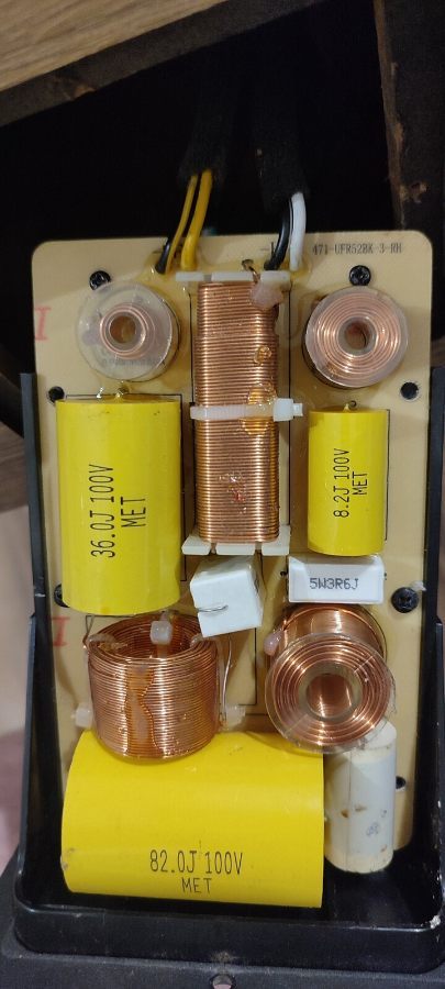

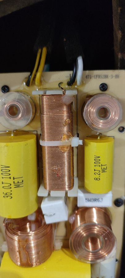

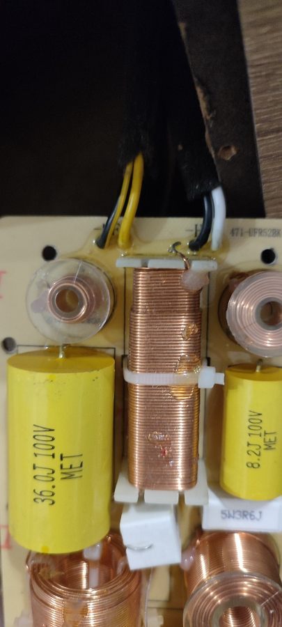

Na jakie kable zmienić, co polecisz?Jaki przekrój.W wiadomości załączam zdjęcie zwrotnicy jak widać się udało wyjąć je. Na próbę założyłem końska mundorfa mcapa z tym że zamiast wartości 3.9 założony na próbę 3.3 i jest o wiele lepiej, więcej detali, ść opanował, więcej detali są bardziej przejrzyste bez piachu bardziej szlachetne. Jakbym na wysokich tonach dał jantzena superiora a na średnich jantzena silver, teoretycznie wtedy wysokie naturalne szczegółowe a średnica powinna być podkreślona przez kondensator? Czy może na oba tory dać superiory i zmienić rezystor średnicy na metalizowany i ciut mniejszej mocy by otworzyć średnicę?To takie moje pomysły, może to glupoty, trochę siedzialem w car audio i często podobne zabiegi pomagały.

Na pewno mniej wchodzi niższych częstotliwości na kopułkę i dźwięk jest mniej
chropowaty i syczący To nie jest duża zmiana z 3,9 na 3,3. Eksperyment z kablem
zacznij od wcześniej polecanego: posłuchaj i wtedy będziesz kombinował - co dalej,
bo jeśli to niczego nie zmieni trzeba zmienić całą koncepcję.
Jeśli możesz sprawdzić, który rezystor jest od kopułki, to można go ew.
próbować zmniejszyć, ale trzeba mieć pewność, który to.

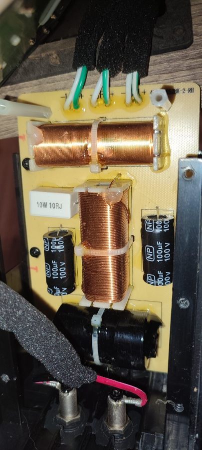

Zamotalem się, chodzi o kable w kolumnach czy do wzmacniacza?bo te drugie temat przerabiałem, miałem różne włącznie z posrebrzanymi dosyć drogimi i dziwnie to grało muszę przyznać, bass płaski dziwny a wysokie tony wyostrzone a średnica taka jak była.A co do rezystorów z tego co widzę to są ułożone elementy dwoma drogami żółte kable to średnie tony czyli rezystor 10W0RJ należy do tego toru. Białe kable to wysokie tony czyli rezystor 5W3R6J. Z tym, że najchętniej to bym chciał tak ciut dodać wysokich tonów i więcej średnich. Choć od biedy wysokich mogłoby być tyle ile jest ale średnich koniecznie.Czyli najlepiej oba. Ogólnie wielkie dzięki za jakąś sensowną pomoc i starania w moim ciężkim i zapewne dla wielu bezsensownym projekcie.
