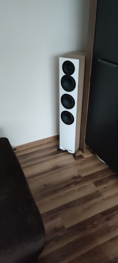

Witam, jestem na forum nowy, więc proszę o wyrozumiałość. Od roku posiadam kolumny Elac Uni-Reference F5 napędzane wzmacniaczem Cambridge CXA81. Kolumny grają niezle ,ale średnica jest mało uwydatniona i wokale. Chciałbym te tony pchnąć do przodu, żeby zwłaszcza średnica nie była taka cofnięta oraz ciepły charakter kolumn troche oziębić. Czy zmiana kondensatorów i ryzystorów na lepsze (np jantzen cross cup, jantzen cross cup,mundorf mcap czy jantzen superior z wyższej półki coś da?). Jeśli ma to sens czy zostawić fabryczne wartości czy troche podwyższyć?W mojej wiadomości załączam zdjęcia zwrotnicy. Sa w niej jakieś tanie foliówki prawdopodobnie.
Ty masz je tak całkiem w rogu ustawione?
To powodujesz wprost przebasowiony dźwięk. Nic dziwnego, że wokal w tej magmie ginie.
ODSUŃ, posłuchaj testowo.
I przede wszystkim nie bierz się za zwrotnicę, jeśli się na tym nie znasz.
Kolumny są ustawione w inny sposób odsunięte od ściany zdjęcie jest stare odrazu po zakupie  kolumn. Nie zamierzam przerabiać zwrotnice a zmienić elementy na lepsze by bardziej odpowiadały moim upodobaniom o których pisałem. Kolumny były kupione jako nowe za baaaardzo okazyjną cenę i chciałbym troche je poprawić. Pamiętam, że kiedyś podobny zabieg zrobiłem w naglośnieniu car audio (hertz hsk 165) w torze wysokotonowym wlutowany kondensator mundorfa mcap zamiast taniego foliaka baaaardzo dużo zmienił. Góra straciła ostrość a pojawiła się detaliczność,spokój szczegółowość. Dlatego chciałem tu wykonać zabieg podobny z tym żeby uwydatnić srednie i wysokie tony.

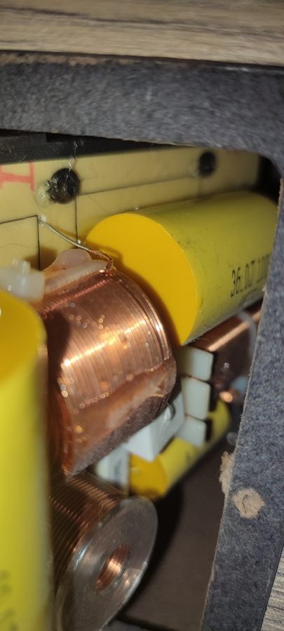

Drugie, to zdjęcie albo dwa - z góry i z boku zwrotnicy - tylko tej części od
wysokich tonów; może coś da się na podstawie tych zdjęć wydedukować.

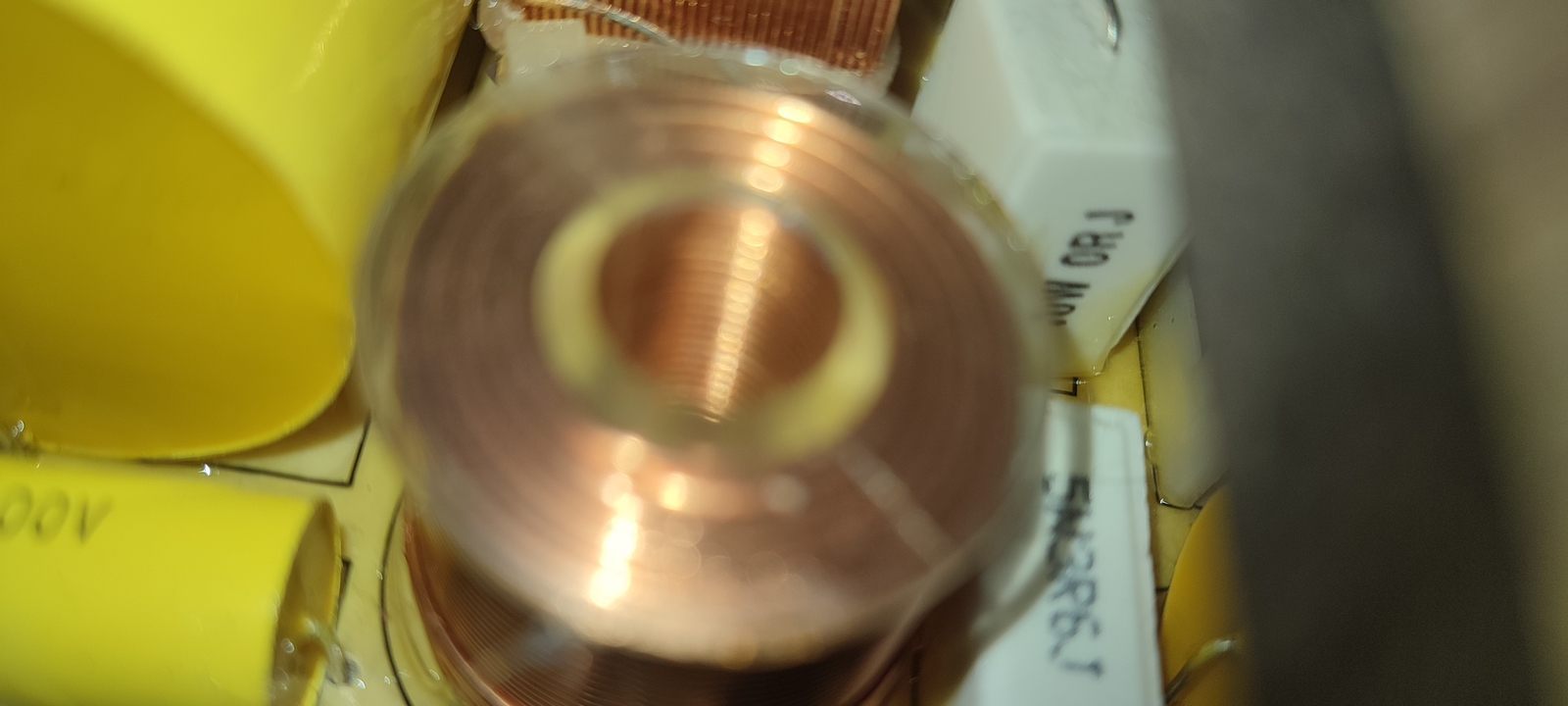

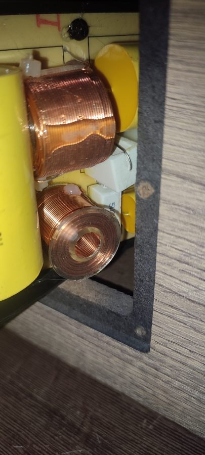

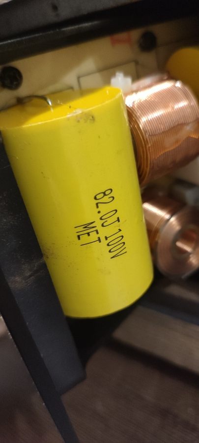

Więc dodaje zdjęcia zwrotnicy. Ogólnie w niej są kondensatory 82, 36, 8,2 i 3,9 100V i rezystory 5W3R6J i 10W0RJ. Kolego sławek jak ma się 15m2 pokój to może i dadzą radę ale nie w moim pokoju. Zresztą to konstrukcja dwudrożna za sporą kasę a ja zapłaciłem duzo duzo mniej.
